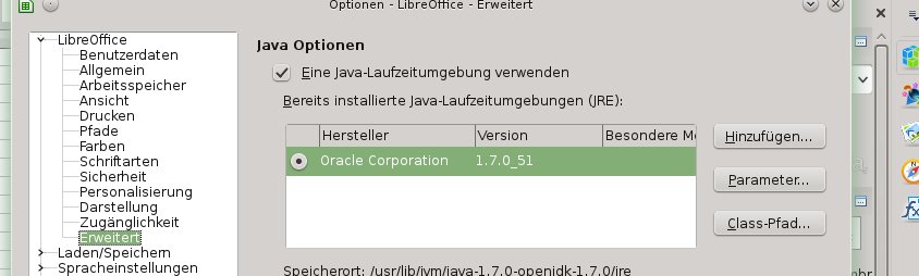

    Bei mir in VM unter openSUSE 13.1 x86 sieht es so aus:
    java version "1.7.0_51"
    OpenJDK Runtime Environment (IcedTea 2.4.4) (suse-24.13.5-i386)
    OpenJDK Server VM (build 24.45-b08, mixed mode)
    über "jre" findest Du nichts, da by OpenJDK heißen alle Komponenten jdk, nur die richtige JDK heißt jdk-devel :)
