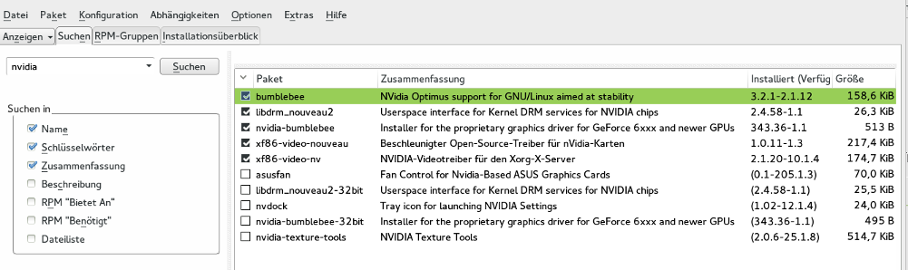

  • Wenn Du beide Grafikkarten nutzen willst, wird die Installation des "normalen" NVIDIA Treibers (egal ob aus dem NVIDIA Repository oder per Installation über den Installer von der Homepage) fehlschlagen.
    Das Stichwort in diesem Zusammenhang ist Bumblebee.
    Nvidia Optimus ist eine Technologie von Nvidia, mit deren Hilfe bei Notebooks Energie gespart werden soll, um die Akkulaufzeit zu erhöhen. Hierzu wird die Leistungsstärkere Nvidia-Grafikkarte nur zur internen zugeschaltet wenn Bedarf besteht oder dies explizit vom Benuzer gewünscht ist.
    Um diese Technologie auch unter Linux nutzen zu können wurde das Bumblebee Projekt ins leben gerufen
    Eine Anleitung zur Installation findest Du hier.
    Das Repository, das während der Installation zur Verwendung des proprietären Treibers eingebunden wird ist Bumblebee Repository für openSUSE 13.2.
    Du solltest aber vorher alles entfernen, was Du bisher im Zusammenhang mit dem normalen Treiber installiert hast.
    Die Einstellung UMA only im BIOS bewirkt lediglich, dass nur die leistungsschwächere Intel Karte verwendet wird, so dass Du dann auch eine längere Akkulaufzeit hast, was eben mit weniger Leistung erkauft wird.

  • Hab nvidia aktiviert.
    xrandr antwortet cant open display.
    Bedeutet?
    Stenographiebeiträge helfen Dir auch nicht weiter.
    Nur einmal zur Info:
    Du hast einen PC mit einer Intel- und einer Nvidia-Grafikkarte.
    Hier funktioniert der normale Nvidia-Grafikkartentreiber nicht.
    Der muss deinstalliert werden.
    Und danch kann man Bumblebee einrichten, siehe Beitrag von Trekkie.
    Für den Inhalt des Beitrages 76423 haftet ausdrücklich der jeweilige Autor: Sauerland
    Hast Du mal
    optirun bash
    versucht und dann xrandr aus diesem Terminal aufgerufen?
