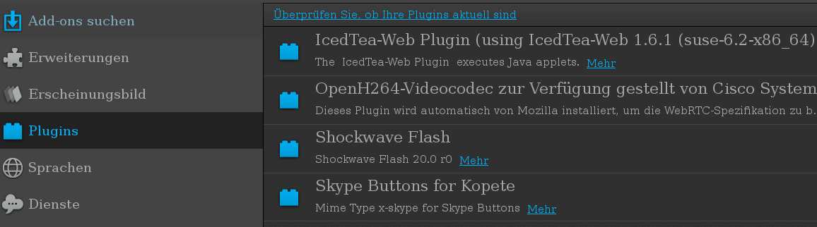

zypper se -si flash fresh Daten des Repositories laden ... Installierte Pakete lesen ... S | Name | Typ | Version | Arch | Repository --+-----------------------+-------+----------------+--------+--------------- i | chromium-pepper-flash | Paket | 20.0.0.286-2.1 | x86_64 | Packman-Mirror i | freshplayerplugin | Paket | 0.3.4-19.5 | x86_64 | Packman-MirrorAllerdings ist auch der Haken eingestellt bei:
Ignoriere empfohlenen Pakete für bereits installierte Pakete.
