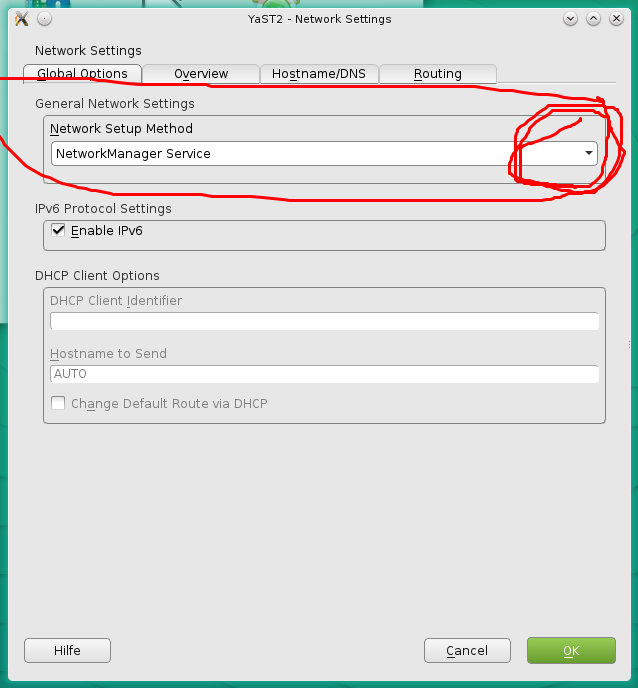

  • habe Yast gestartet,
    Network Settings
    Es erscheint eine Warnung:
    "Network is currently handled Byte NetworkManager Ort completely disabled. Yast is unable to configure someone options."
    Dann wird mir Global Options angezeigt
    Das Häckchen bei IPv6 habe ich entfernt.
    Es kam eine Warung das ein reboot is needed.
    Habe dann das Häckchen wieder gesetzt.
    Die selbe Warnung kam, reboot is needed...
    Also habe ich nichts geändert dann auf Ok
    Yast Saving Network Configuration
    Bei Update configuration kommt eine Fehlereldung
    Error
    No Network running...
    Für den Inhalt des Beitrages 99936 haftet ausdrücklich der jeweilige Autor: NorbertH

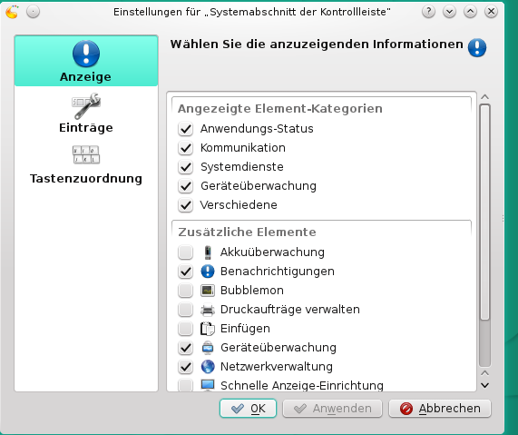

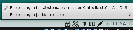

  • Rechtsklick auf das kleine Dreieck unten rechts bzw. wenn Dreieck nicht da auf einen freien Bereich in der Leiste links neben der Uhr, es muss danach das folgende erscheinen sonst neu klicken----Einstellungen für "Systemabschnitt der Kontrollleiste"
    ---Falls alles grau, Miniprogramme entsperren------
    Anzeige: Haken vor Netzwerkverwaltung
    Einträge: Netzwerkverwaltung: immer sichtbar
    Ok klicken
    Dann auf das kleine Verbindungssymbol links neben dem kleinen Dreieck klicken und Netzwerk einrichten.

    Umstellen von ifup/wicked/Yast auf Netzwerkmanager und umgekehrt geht im Aufklappmenue oberhalb von IPV6 deaktivieren........ Rechts ist der kleine Aufklapppfeil. Aber versuch es esrt einmal mit dem Netzwerkmanager.
