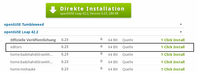

  • Die version aus dem editor-Repo läuft einwandfrei
    leider ist es so, dass - trotz gleicher Programm-Release - die Pakete aus Community- und home-repos besser funktionieren.
    wie hier
    wie hier
    Und dies Paket wirst du ebenso ohne libmhash2 installieren können und wird dann wahrscheinlich mit derselben Fehlermeldung abbrechen.......
    Hat im spec dasselbe wie das Paket aus dem OSS Repo.....
    Nur buildrequires.
