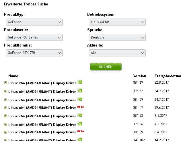

    wenn du die Suche richtig einstellst ... - erstes Bild
    und kriegst dabei rechts die internen Nvidia-Versionen

    und da kannst du rechts die Versionsnummer wiederfinden ..
    und links findest du go2/g03/g04 und dann suchst du dir alles was dazu gehört und installierst das ..
