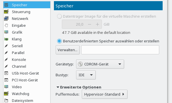

  • Mal einfach ein wenig gucken?
    In der laufenden Maschine einmal auf das "I" für Information klicken?
    Nix YaST.

  • jgmail schrieb:
    Wie macht man das? In der Virtualbox konnte man passthru aktivieren, aber in Qemu-KVM finde ich das nicht. Wenn ich im YasT bei "Software installieren oder löschen" eingebe "Qemu", dann erscheinen Pakete, die ich noch nicht installiert habe:
    in KVM musst du das dvd-LW (wenn nicht schon vorhanden) hinzufügen
    Dazu startest du den Virt-Manager, startest die gewünschte VM und klickst oben links auf 'I'
    Dann über +hinzufügen (unten links) ein CD-LW hinzupacken.
    Danach sind DVD/CD einlegbar
    ALLERDINGS - ich kann Optionen auswählen wie ich will (passthrough ...)
    - das Optionsfeld Schreibgeschützt ist und bleibt bei mir markiert und ist ausgegraut - lässt sich also nicht in den
    beschreibbaren Zustand schalten - CD/DVD lassen sich nicht beschreiben
    Ich habe bisher alle meine DVD-Schreibaufgaben mit Linux erledigen können und benötige keine Software, die das aus der Windows-VM heraus macht.
    Meine Google-Bemühungen haben bislang keine Lösung auf diese Frage gebracht.
    Der KVM-Spezialisten hier dir bestimmt eine Lösung zeigen.
    Mich würde sie auch interessieren.

  • Einfach mal einen Rohling einlegen, und dann das "I" klicken.
    Und schön sorgfältig die ganze Liste lesen.
    Für den Inhalt des Beitrages 119066 haftet ausdrücklich der jeweilige Autor: Berichtigung
    Hatte ich gemacht und alles durchsucht, aber kein passthru gefunden.
    Ist bereits vorhanden, ausgewiesen als IDE CDROM1. Und wie gesagt Datenträger-CDs werden erkannt. Aber es gibt in IDE CDROM1 nirgendwo passthru (oder passthrough).
    Ist bei mir ganz genauso.
    Habe ich gemacht, vor Start der VM und während die VM lief. In IDE CDROM1 kommt nichts Neues, kein passthru. In der übrigen Liste auch nichts von passthru zu sehen oder irgendetwas anderes Neues.
    Für den Inhalt des Beitrages 119071 haftet ausdrücklich der jeweilige Autor: jgmail
    Passthrough kannst du aktivieren in der Einstellung des CD-Laufwerks unter Puffermodus
    Der Unterschied zu anderen Einstellungen ist, dass sich mit aktiviertem Writethrough beim Linux-Host nichts tut wenn ich eine leere CD einlege.
    Allerdings funktioniert im Windows-Gast auch nichts.
    es tut sich nichts. Mit oder ohne Brille. Allerdings benutze ich windows 7 in der VM und nicht 10.
