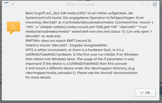

  • Ich dache Ich benutze den "etwas" älteren USB Stick, um ihn z.B. zum Backupen zu nutzen (>10GB).
    Nachdem es zuerst schnell geht und dann auf <1Kb/s herabfällt (Dauer geht auf mehrere Tag hin, und fällt nicht herab). wollte Ich den Vorgang abbrechen, was aber nicht ging.
    Also Stick herausziehen. Natürlich dache Ich mir, das geht nicht gut, aber den Stick kann man ja neu Formatieren, aber NIX.

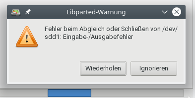

    Wenn das Formatieren über GPARTED gemacht wird, erscheint immer ein Requester, aber ein Klick auf "Abbruch", läßt den Requester immer wieder erscheinen, d.h. :-(.

    fdisk: /dev/sde kann nicht geöffnet werden: Das Dateisystem ist nur lesbar

    gparted tut NIX bei mir, wie gesagt kommt ein Requester welcher auch immer wieder kommt, egal, was man auswählt.
  • gparted tut NIX bei mir, wie gesagt kommt ein Requester welcher auch immer wieder kommt, egal, was man auswä
    Was verstehst du unter einem Requester? Wie lautet die Meldung genau? Deine Aussage ist so präzise wie ein "Geht Nicht".
