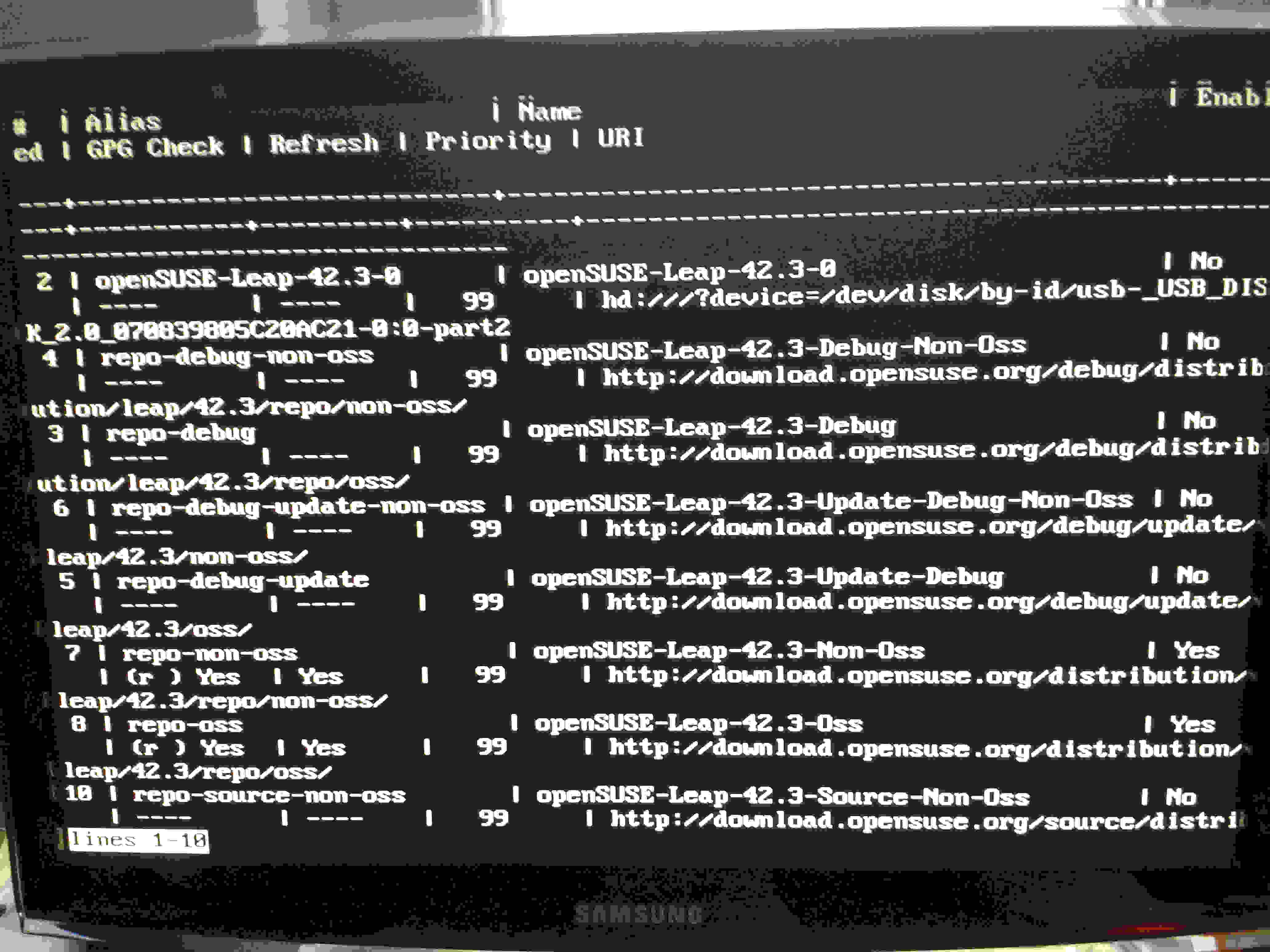

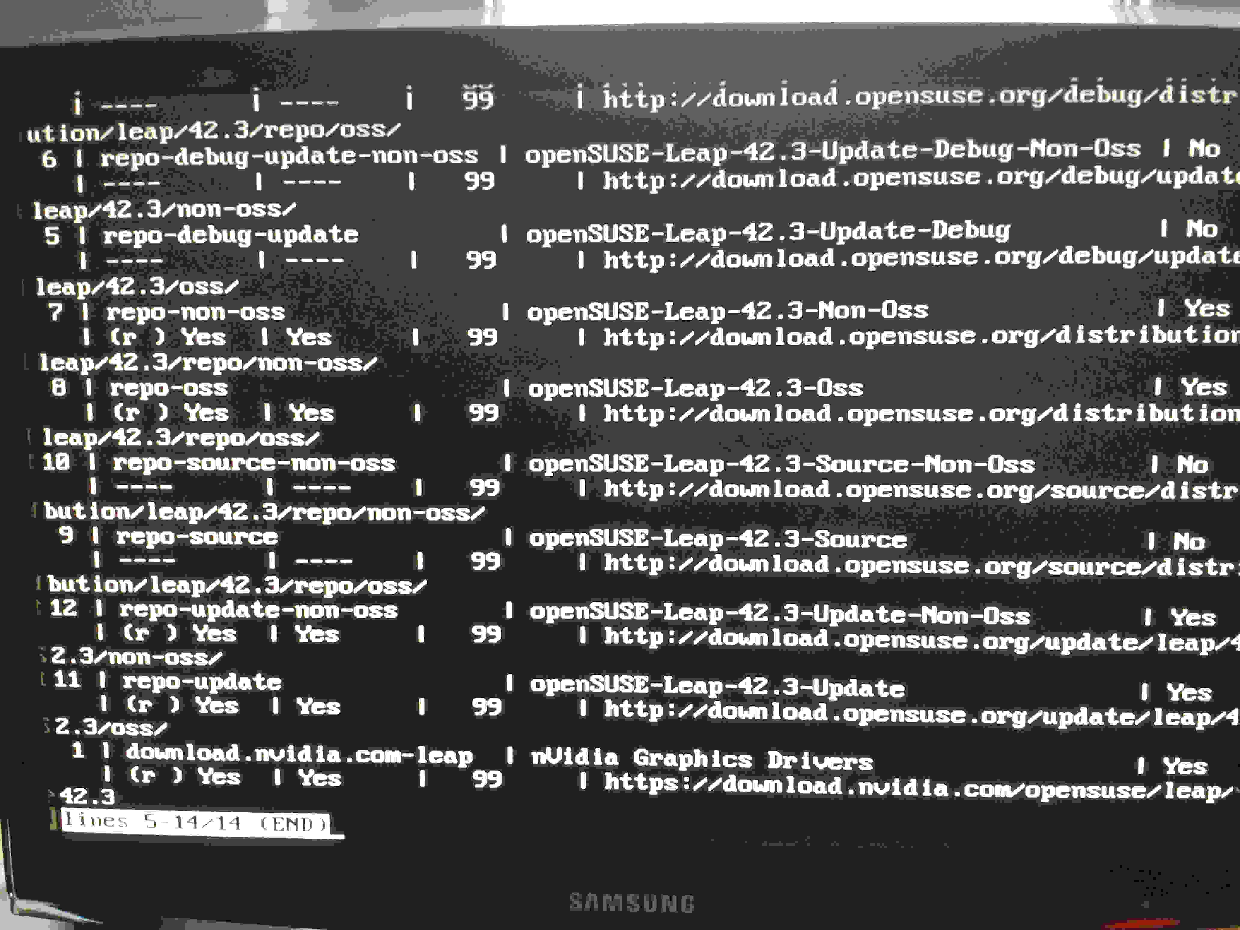

    1. zypper lr -Up
    Wenn nicht als Code-Tag, dann als Photo vom Bildschirm.
    Ist das ein Laptop oder ein Desktop?
    Dieser Beitrag wurde bereits 1 mal editiert, zuletzt von Egostra ()
    Für den Inhalt des Beitrages 126631 haftet ausdrücklich der jeweilige Autor: Egostra

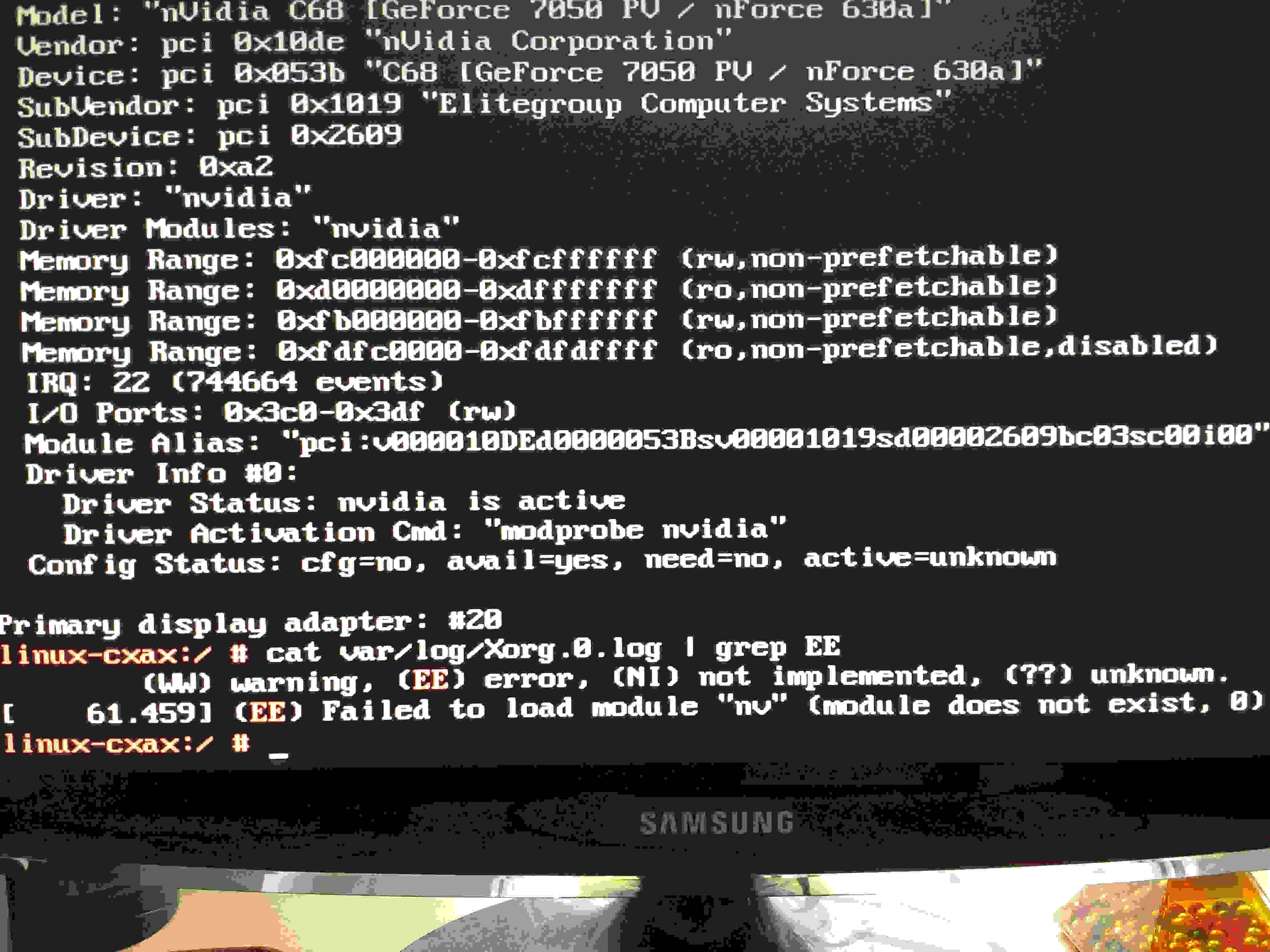

  • Ich bin so fertig mit den Nerven, konnte mich nichtmal einloggen ;(
    Und es ist ein Desktop.
    Bilder
      226,87 kB, 4.128×3.096, 16 mal angesehen
      230,57 kB, 4.128×3.096, 14 mal angesehen
    Dieser Beitrag wurde bereits 2 mal editiert, zuletzt von brendiee ()
    Für den Inhalt des Beitrages 126632 haftet ausdrücklich der jeweilige Autor: brendiee

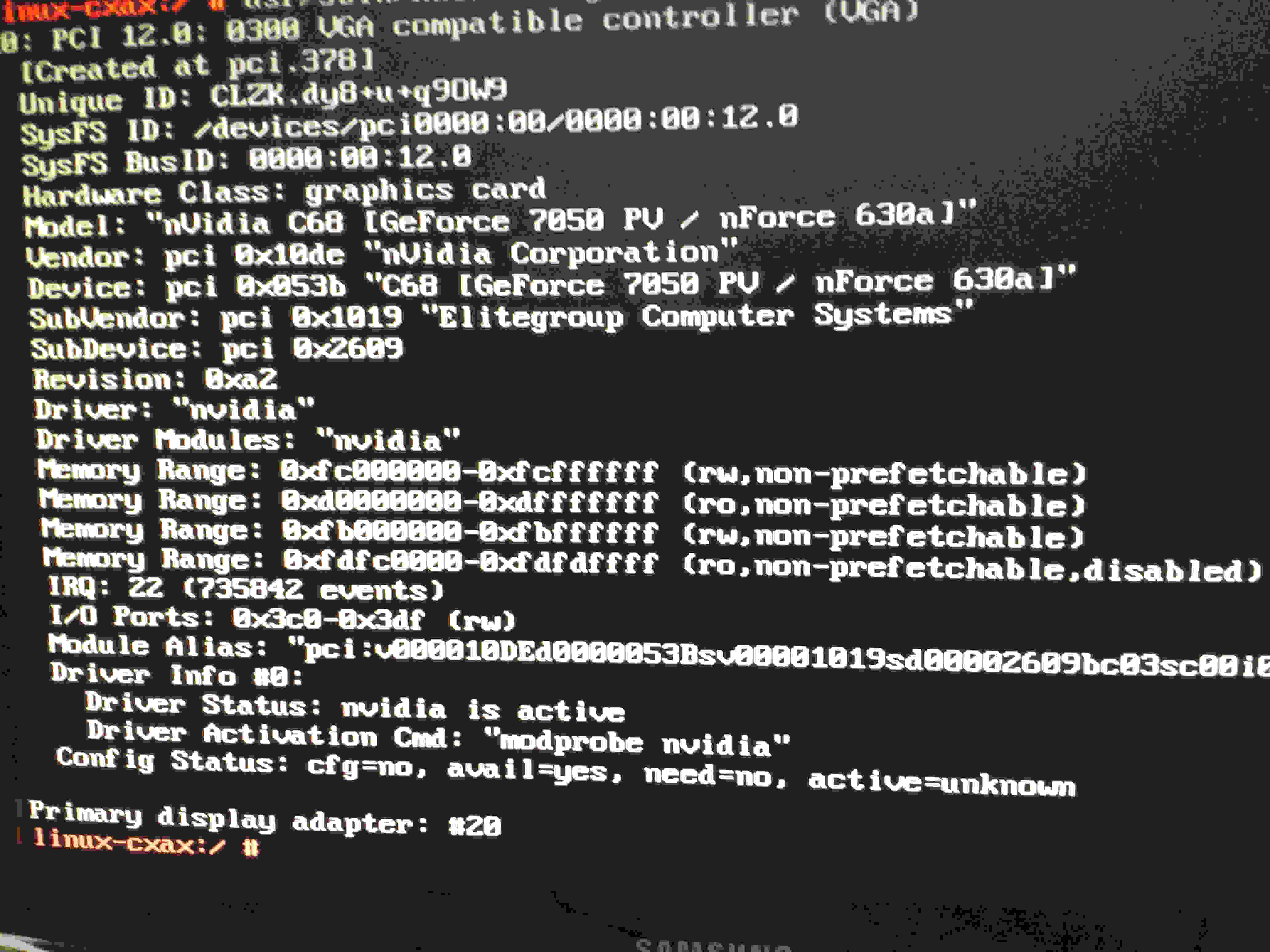

  • Immer mit der Ruhe.
    Was sagt
    Quellcode
    1. /usr/sbin/hwinfo --gfxcard
    und
    Quellcode
    1. cat /var/log/Xorg.0.log | grep EE
    Für den Inhalt des Beitrages 126633 haftet ausdrücklich der jeweilige Autor: Egostra
  • Für mich klingt das als würde der nvidia Treiber nicht zur Linux Version bzw. Kernel passen.
    Manche Treiber sind so spinnert und bestehen auf genau diesen und keinen anderen Kerneln/Libs.
    Brendiee hast Du eine Open SUSE DVD?
    Mit der kannst du ein Rescue System booten und von da aus auf Deinem System den maroden Treiber in die Wüste schicken und einen Korrekten installieren.
    Ist allerdings nicht so ganz einfach, man muss einiges mounten und das dann chrooten und dann im Jail arbeiten. Da geht dann auch nix über Yast clicken, sondern man muss auf der Commandline arbeiten.
    Alternativ: Rescue System booten, Daten sichern und dann das System komplett neu aufsetzen mit dem neuen OS (idealerweise LEAP15).
