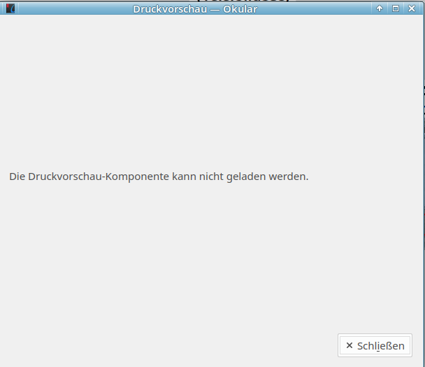

Ich habe heute versucht, eine Druckvorschau in Okular anzeigen zu lassen. Allerdings erscheint dabei nur eine Fehlermeldung, dass die Druckvorschau- Komponente nicht geladen werden konnte. Muss ich dazu noch etwas nachinstallieren? Ich verwende Okular unter XFCE, opensuse Tumbleweed.

Druckvorschau von was oder richtig deutsch wovon?
Ich hatte, es ist schon länger her, verkorkste pdf die okular nicht anzeigen wollte.
Es war die Rechnung eines Shops.
Wenn ich mich recht erinnere, mit gimp geöffnet und als was anderes gespeichert,
dann "ging" es. -
Habt ihr ghostscript installiert?
Kann ich ebenfalls bestätigen.
Gerade auf drei Maschinen getestet (openSUSE Leap 15.1).
Druckvorschauen funktionieren in anderen Programmen problemlos - nur in Okular nicht.
Die Druckvorschau in Okular scheint jedoch nur bei *.pdf nicht zu laufen.
Öffnet man in Okular *.jpg oder *.png z.B., wird die Druckvorschau korrekt angezeigt. -
Hier unter Leap 15.0 funktioniert es.
Dann geht es wohl in diese Richtung...
Bug 1122797 – okular: removal of ghostscript support -
Siehste......
