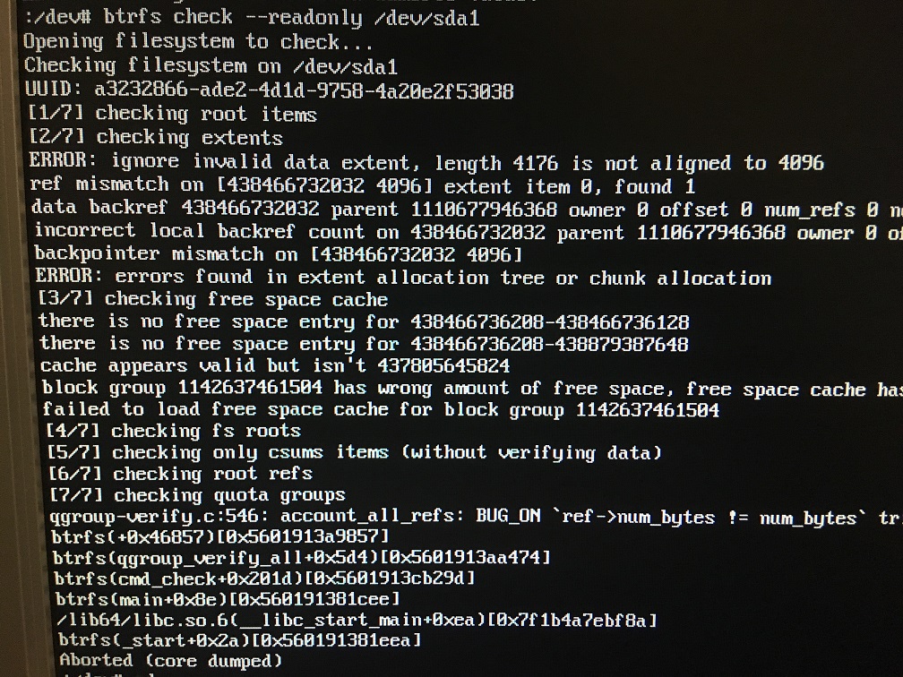

    ich hab ein Problem mit BTRFS.
    Beim Booten wird folgendes angezeigt (die Adressen hab ich weggelassen):
    Quellcode
    1. BTRFS error (device sda1): unable to find ref byte nr .......
    2. BTRFS: error (device sda1) in __btrfs_free_extent:6913: errno=-2
    3. BTRFS: error (device sda1) in btrfs_run_delayed_refs:3001: errno=-2 No such entry
    4. BTRFS: error (device sda1) in btrfs_replay_log:2410: errno=-2 No such entry
    5. BTRFS error (device sda1): pending csums is .....
    6. BTRFS error (device sda1): cleaner transaction attach returned -30
    7. BTRFS error (device sda1): open_ctree_failed
    8. Generating "/run/initramfs/rdsosreport.txt"
    Und danach steht dann noch etwas, dass ich die Shell verlassen soll um die Datei zu sichern, und dass ich btrfs check --readonly machen soll, weil die Option --repair evtl nach hinten losgehen kann.
    Ich hab dann man den check gemacht, aber was da rauskommt verstehe ich nicht.
    Genauso erschlägt mich die Flut aus dem journalctl.
    Kann daraus jemand lesen ob meine Festplatte im Eimer ist? Oder nur die Daten futsch sind? Oder soll ich einfach das --repair mal drüberrauschen lassen - nach dem Motto "nix zu verlieren".

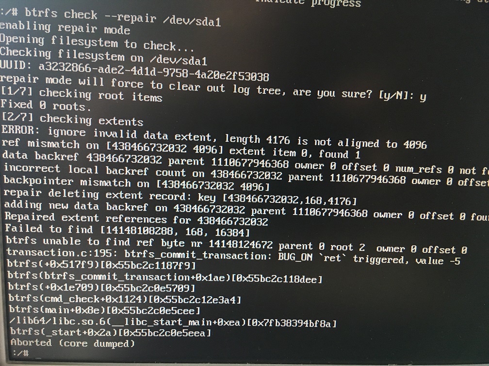

  • ich hab mich inzwischen durchgerungen und den --repair durchgeführt.
    Knoppix kann die Festplatte immer noch nicht einhängen, aber Leap startet wieder. Zwar nur in der Kommandozeile, aber vielleicht komme ich doch noch weiter.
    Für den Inhalt des Beitrages 135538 haftet ausdrücklich der jeweilige Autor: deife
  • Leap konnte leider nur einmal starten und hatte wohl Zugriff auf die gesamte Platte. Dummerweise habe ich versucht mit Knoppix darauf auszubauen und nicht gleich die Sicherung gestartet.
    Am besten hat der Zugriff über das Leap 15.1 Rescue System mit dem Befehl btrfs restore geklappt. Damit konnte ich mein gesamtes home Verzeichnis sichern, aber das btrfs war im Rahmen meiner Möglichkeiten nicht zu retten.
