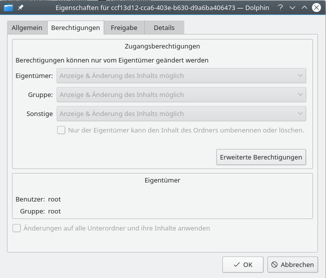

    Nur root kann das dort ändern......
    Ok, hab jetzt nochmal Dolphin im Superuser-Modus gestartet, und dann konnte ich das tatsächlich abändern:
    Danach konnte ich den Stick auch trotz XFS Formats beschreiben.
    Schade das so was einfaches so umständlich ist, aber ich kann ja prinzipiell auch einfach weiter das FAT Format benutzen.
    Jedenfalls vielen Dank an alle für eure Erklärungen! :thumbup:

    Kurze Erklärung...
    Solche Tools, wie "KDE Partitionierer" oder "GParted", kannst du nur als Root starten (deswegen wird immer ein Root-PWD verlangt).
    So ist dann auch Root der Eigentümer dieser Datenträger, wenn du sie formatierst (unabhängig vom Dateisystem).
    Aber jetzt weißt du ja, wie du es schnell ändern kannst :)

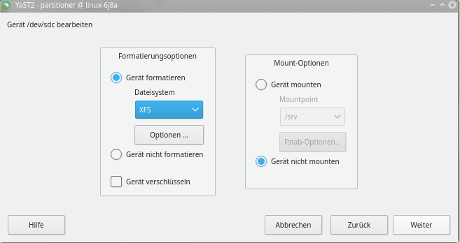

    Das macht auch Sinn, ist halt nur schade das man nicht direkt im Partitionierer beim formatieren angeben kann, wie die Schreibrechte usw. sein sollen.
    Standard ist ext4, wird auch von den Partitionierern so vorgeschlagen.
    Bei mir wird, warum auch immer, ständig XFS vorgeschlagen.

    Bei den Dateisystem-Vorschlägen sprach Kronos vom Partitionierer unter Yast (Post #9).
    GParted schlägt nichts vor :)

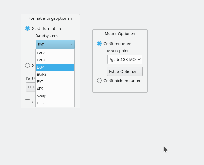

  • sorry kann ich auch unter YAST nicht nachvollziehen

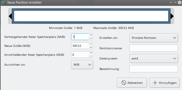

  • Das liegt daran, wenn man in seinem System zu viel verschlimmbessert. Dies ist GParted.
    Dies ist absolut falsch! Siehe oben.
    Und dies ist der Partitionierer ...
    Inzwischen umgestellt per Default auf XFS.
