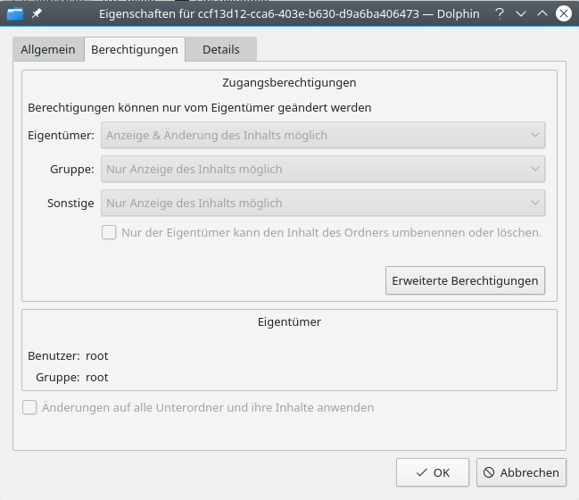

    Ok, hab jetzt nochmal Dolphin im Superuser-Modus gestartet, und dann konnte ich das tatsächlich abändern:
    Danach konnte ich den Stick auch trotz XFS Formats beschreiben.
    Schade das so was einfaches so umständlich ist, aber ich kann ja prinzipiell auch einfach weiter das FAT Format benutzen.
    Jedenfalls vielen Dank an alle für eure Erklärungen! :thumbup:

    Solche Tools, wie "KDE Partitionierer" oder "GParted", kannst du nur als Root starten (deswegen wird immer ein Root-PWD verlangt).
    So ist dann auch Root der Eigentümer dieser Datenträger, wenn du sie formatierst (unabhängig vom Dateisystem).
    Aber jetzt weißt du ja, wie du es schnell ändern kannst :)

  • Standard ist ext4, wird auch von den Partitionierern so vorgeschlagen. Anschließend die Berechtigungen anpassen von root auf den user oder was auch immer. Jedoch sollte man vorher wissen, wofür man den Stick benötigt. ext4 und xfs etc. funktioniert nicht, wenn der Stick am TV oder im Autoradio verwendet werden soll und fat sowie fat32 funktioniert nicht bei großen Dateien. Dafür wieder NTFS usw. usw.

    Das macht auch Sinn, ist halt nur schade das man nicht direkt im Partitionierer beim formatieren angeben kann, wie die Schreibrechte usw. sein sollen.
