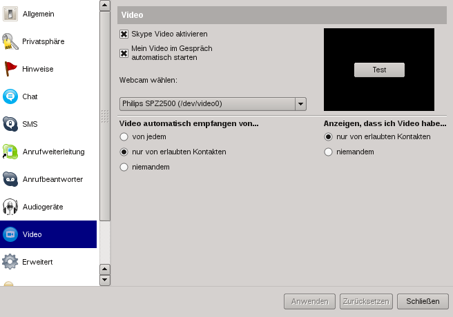

Hallo, ich habe eine Philips SPZ2500-Webcam, wenn ich die bei Skype bei den Optionen teste, wird nur ein schwarzer bildschirm angezeigt, was kann ich da tun?
Webcam einschalten?
Ist die cam denn "kompatibel" mit skype? Hast du Ton? -
Probiere mal Skype aus der Konsole mit dem Befehl :
LD_PRELOAD=/usr/lib32/libv4l/v4l1compat.so skype
zu starten.
ich weiß nicht, ob die kompatibel ist,
Wahrscheinlich nicht, da es mir mit meiner Logitech QuickCam E2500 series genauso geht. Die linuxeigenen diversen Webcam Programme (wxCam, Cheese ) funktionieren einwandfrei, nur Skype eben nicht. -
Hey Repi, probier das mal aus, was Trekkie00 geraten hat, Bild und Ton funktioniert jetzt. Kann man auch skype so modifizieren, das man es auch aus dem Programm-Menü starten kann und man der Preload-Befehl automatisch ausgeführt wird?

Nein, ich habe ein 64 bit OS.
Aber Dein Hinweis mit dem Verzeichnis /usr/lib statt /usr/lib32 war schon richtig, den die 64 bit Libarys stehen unter /usr/lib64.Es funktioniert jetzt auch die Webcam unter Skype 2.2.0.35!
Danke für den Tipp. -
