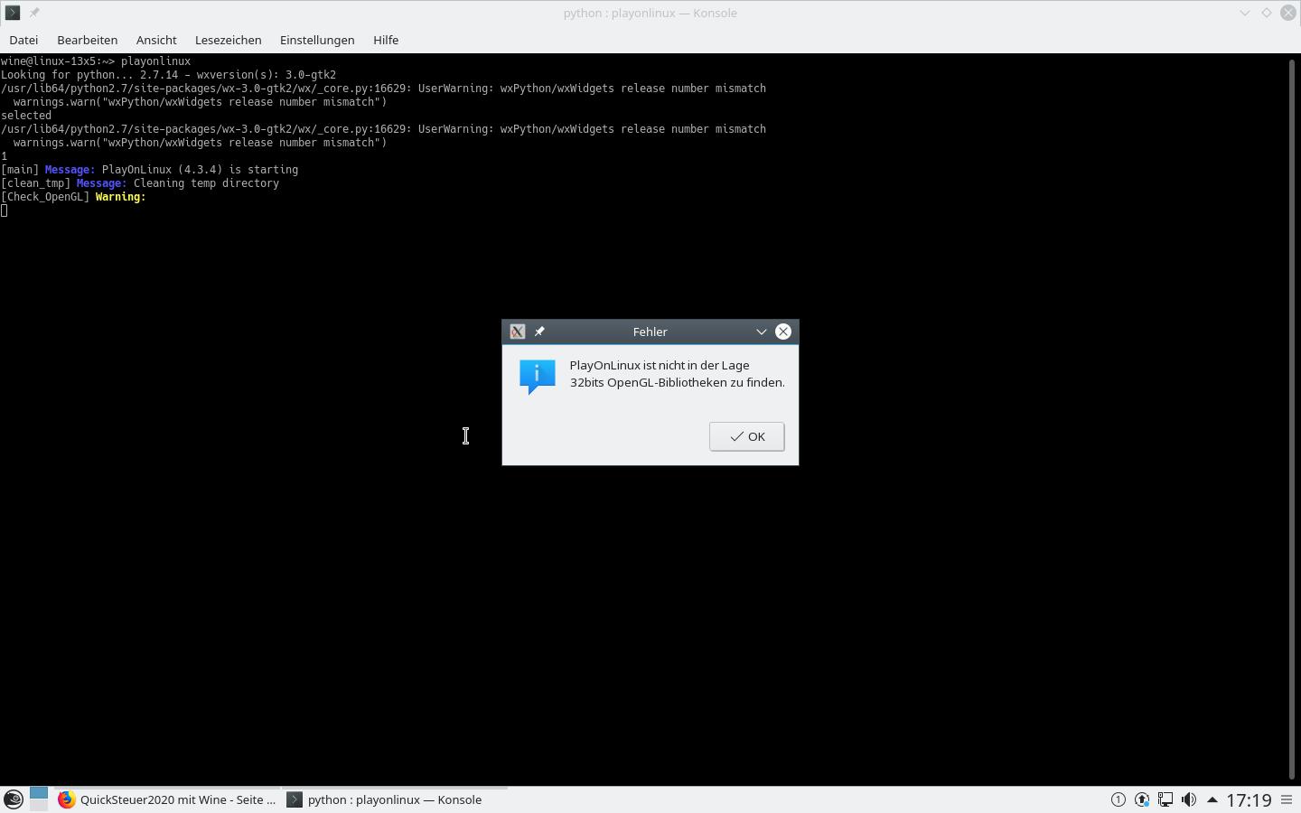

  • Bei Slackware64 hatte ich die auch mal neu installiert was ein ziemlicher Aufwand war. Ich meine ich musste das System dann auch neu starten.
    Bei deiner Konsolenausgabe wurde bei
    [Check_OpenGL] Warning:
    leider abgeschnitten. Oder wird da nichts weiter angezeigt, bzw. macht er dann das Fenster mit der Meldung auf?
    Sieht bei mir so aus:
    siehe Bild "32bit-OpenGL-Fehler.jpg"

  • Was sagt denn
    zypper se -si opengl?
    Eventuell mal die 32-bit Opengl Bibliotheken nachinstallieren.
    wine@linux-13x5:~> zypper se -si opengl
    i | libQt5OpenGL5 | Paket | 5.9.7-lp151.4.3.1 | x86_64 | Main Update Repository
    Für den Inhalt des Beitrages 279721 haftet ausdrücklich der jeweilige Autor: mikado
  • Die 32-bit OpenGL Bibliotheken hab ich jetzt auch mal installiert.
    Allerdings bekomme ich bei POL noch immer die Fehlermeldung.
    Für den Inhalt des Beitrages 279725 haftet ausdrücklich der jeweilige Autor: mikado
  • Poste:
    zypper se -si  mesa-libgl
    Für den Inhalt des Beitrages 279726 haftet ausdrücklich der jeweilige Autor: Sauerland
  • ok.
    wine@linux-13x5:~> zypper se -si mesa-libgl
    i | Mesa-libGL1 | Paket | 18.3.2-lp151.23.9.1 | x86_64 | Main Update Repository
    i | Mesa-libglapi0 | Paket | 18.3.2-lp151.23.9.1 | x86_64 | Main Update Repository
    i | Mesa-libglapi0-32bit | Paket | 18.3.2-lp151.23.9.1 | x86_64 | Main Update Repository
    Für den Inhalt des Beitrages 279727 haftet ausdrücklich der jeweilige Autor: mikado
  • @Sauerland
    Treffer. Die Fehlermeldung ist bei POL jetzt weg. :)
    Für den Inhalt des Beitrages 279729 haftet ausdrücklich der jeweilige Autor: mikado
