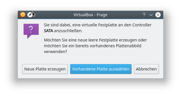

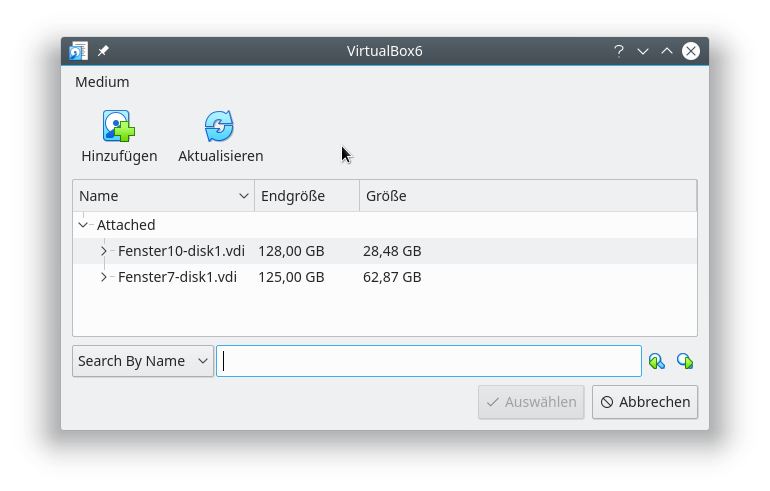

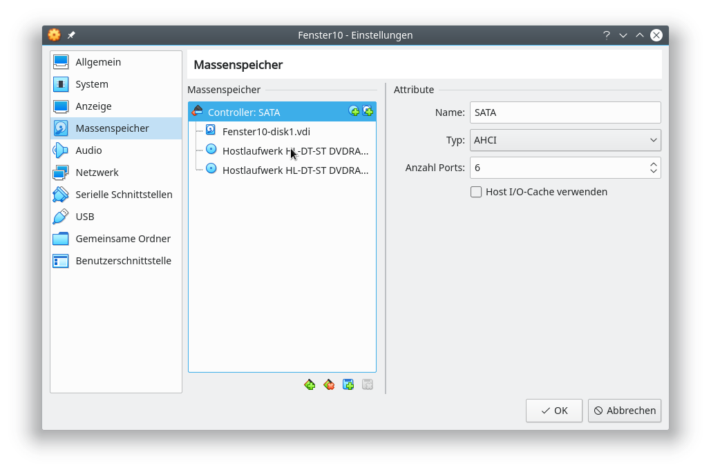

  • Der VDI-File ist für das viortuelle Betriebssystem so etwas wie eine HDD.
    Du kannst doch im Virtualbox-Manager zusätzliche Festplatten der virtuellen MAschine definieren, bzw. wenn du Festplatteninhalte in eine VDI geklont hast, dann müsste sich diese VDI doch als zusätzliche Festplatte im VBox-Manager der virtuellen Maschine zuordnen lassen.
    Ich hoffe, dass meine Screenshot Erleuchtung bringen :):
    Beim letzten Screenshot siehst du beide VDIS von meinen beiden virtuellen MAschinen (Win 7 und Win 10). Ich könnte hier jetzt der virtuellen Windows10-Maschine die Platte aus der virtuellen Windows7-Maschine zusätzlich einhängen. Um an den SATA-Controller ein weiteres Laufwerk zu definieren, einfach auf das ganz rechte Symbol (HDD) mit dem grünen Plus klicken.
