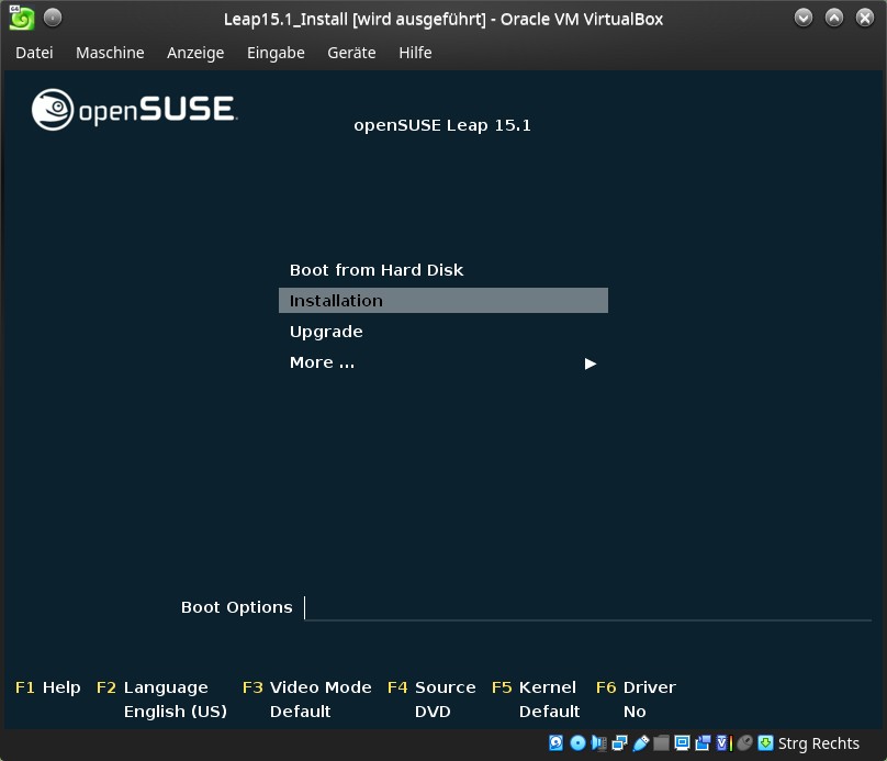

  • Hallo zusammen,
    Ich will gerade meine tumbleweed Installation durch Leap 15.1 ersetzen und kann es gerade nicht fassen:
    ich habe das image von Leap 15.1 (3.8 GB und netinstall) schon auf 4 USB Sticks kopiert. Die ISOs heißen auch wirklich ...leap 15.1... und in den docs auf der iso steht auch was von leap.
    Aber jedes mal wenn ich davon boote, kommt ein bootmenü Opensuse tumbleweed: boot from hard disk / installation / upgrade / more
    Wenn ich dann auf Installieren klicke kommt irgendeine Fehlermeldung "kernel offset", "rebooting in 90 seconds".
    Aber der Punkt ist warum bekomme ich ein bootmenü von tumbleweed wenn ich ein leap iso kopiere:?:

  • Ja der Tumbleweed und Windows 10 sind im UEFI, aber ich starte ja das BIOS Boot Menü und wähle extra den USB Stick aus und das Boot Menü von Tumbleweed das dann kommt sagt ja auch nicht "starte Tumbleweed" sondern wie oben beschrieben: Installation,... echt komisch :/
