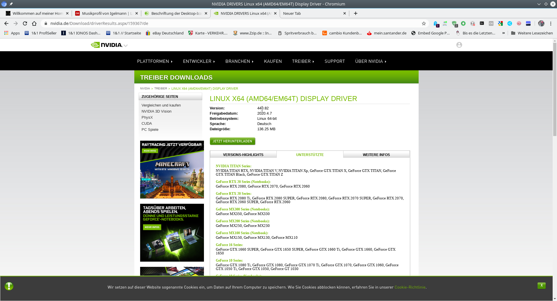

    Für die GT710 wird auf der NVIDIA-Seite aber der 440er Treiber zum Download angeboten. Der 440er ist auch im NVIDIA-Repository für 15.1
    In den vorherigen Posts wurde als installierter Treiber erst der 340er, dann mal der 440er und zuletzt wieder 340er angezeigt. Wenn du beide installiert hast, dann gibt's da mit großer Wahrscheinlichkeit Kuddelmuddel. ;)

  • Vor allem wird für die GT710 auf der Nvidia-Seite nicht 340.x, sondern der 390.132 oder auch der 440.82 zum Download angeboten.
    Und beide Versionen sind auch im NVIDIA-Repository vorhanden:

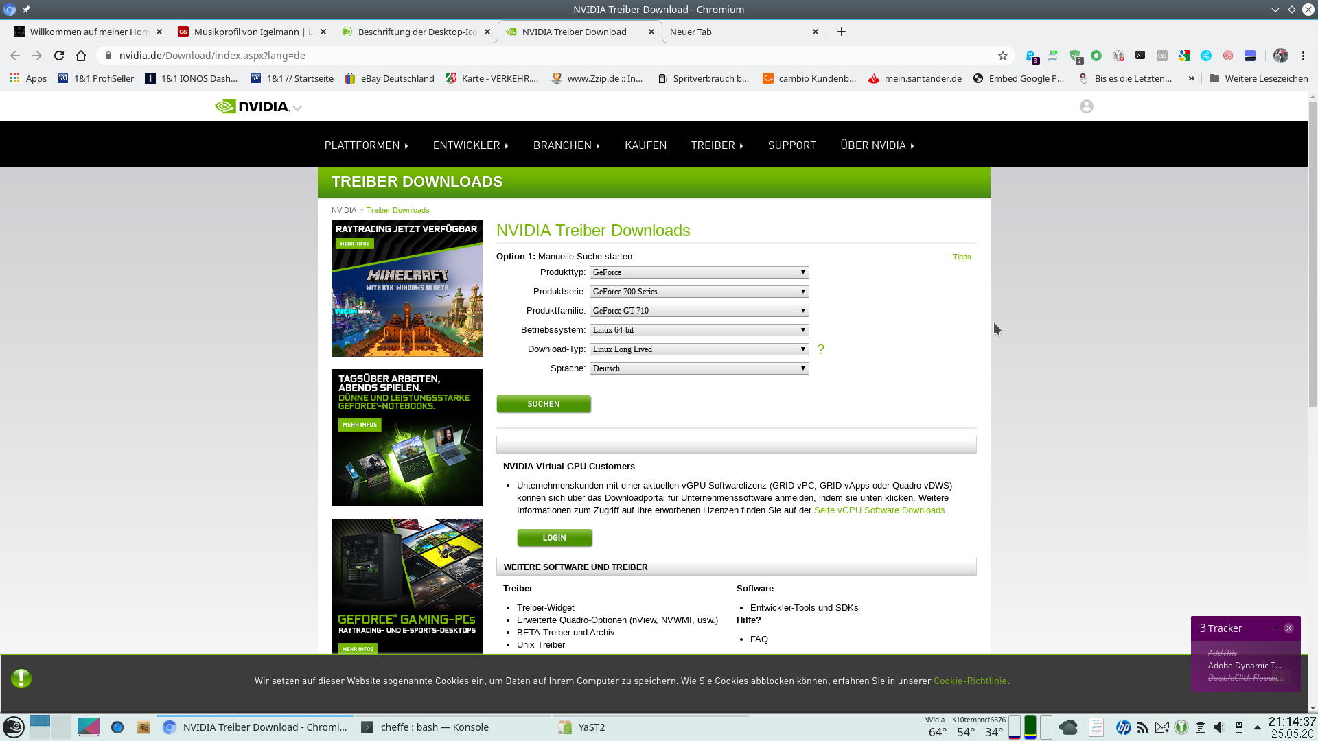

  • Ich habe die Treiber von der Nvidia-Seite heruntergeladen, erst den 340.107, dann den 440.82. Bei beiden sagt die Webseite, dass sie für die GeForce GT 710 geeignet seien. Der 440er Treiber hat aber beim Verschieben von Fenstern hässlich geruckelt, deshalb habe ich ihn wieder deinstalliert (mit nvidia-uninstall) und bin zu dem 340er zurückgekehrt. Dass mit Leap 15.1 noch andere Treiber gekommen sind, war mir bisher nicht klar.

  • Da kommt mein 340.107 gar nicht vor...
    Laut NVIDIA-Seite ist für deine GeForce GT710 auch nicht der 340.107 Treiber richtig, sondern der 440.82 oder 390.132.
    Ich würde die Nvidia-Treiber dann mit nvidia-uninstall deinstallieren.
    Im YAST das Nvidia-Repo hinzufügen:
    In Konfiguration Software-Repositories auf Hinzufügen klicken.
    Dann Community-Repositories auswählen (den Radio-Button anklicken)
    Dann Nvidia-Graphics Driver auswählen (anhaken)
    OK klicken
    Und dann entweder mit YAST den NVIDIA-Treiber (390.132 ODER 440.82) installieren oder alternativ im Terminal mit zypper .
