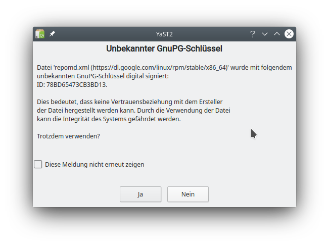

  • Danke für die Hilfe! Aber, mir wird die unnötig verkomplizierte Handhabung in suse zu viel! Chrome installieren, da muß ein Schlüßel geladen werden, Gegenschlüßel holen, dann endlich kann es installiert werden! Endlich eingerichtet, verlangt es schon wieder Passwörter für die Passwortverwaltung!

  • Nun ja, ich kann dir nur soviel sagen, an openSUSE liegts nicht und du begehst gravierende Fehler bei der Installation von Komponenten. Ich muß bei der Installation von Chrome kein Passwort eingeben, ich benötige auch keine Passworteingaben im Drucker etc.pp. Aber dir aufzuzeigen, was deine Fehler sind, würde den Rahmen des Threads sprengen. Das geht schon beim falschen Umgang mit KWallet los und zieht sich wie ein roter Faden durch dein gesamtes System. Aber mach dir nichts daraus, das geht einigen so. Nimm dir eine andere Distri ... ich rate immer zu Linux Mint, eine der besten Distris meines Erachtens und für Anfänger leichter zu handhaben.

  • Nur mal so angemerkt:
    1. Ich brauch bei Chrome keinen Schlüssel
    2. Passwort für die Passwortverwaltung ist entweder gnome-keyring oder kwallett, beide verwalten zentral die Passwörter für einen User und verlangen nur ein Masterpasswort.
    Wenn man dieses Masterpasswort leer vergibt, ist auch Schluss mit der Abfrage.
    3. Mit der Userverwaltung unter Linux mal auseinandergesetzt? root darf alles, der User nicht, auch z.B. keinen Drucker einrichten....
