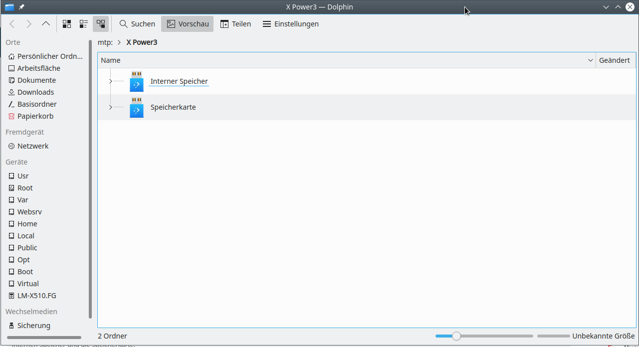

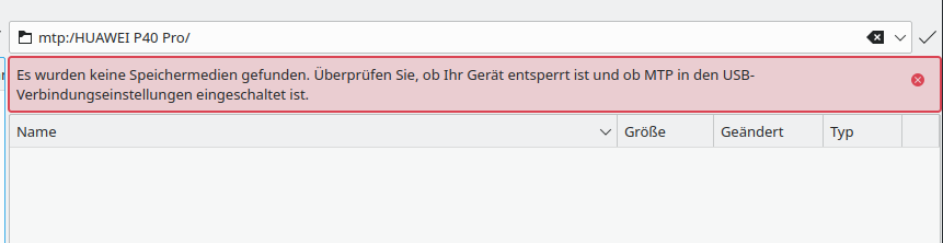

  • Ich wollte es eigentlich nicht drahtlos, sondern über USB-Kabel haben und über Dolphin. Mit dem Händi eines anderen Herstellers ging das. Jetzt kommt folgende Meldung:
    Für den Inhalt des Beitrages 283002 haftet ausdrücklich der jeweilige Autor: Freitag
  • Beim Verbinden des Smartphones mit dem PC über USB muss man im Smartphone in der Regel einstellen, ob man nur laden will oder Daten übertragen möchte. Außerdem muss das Smartphone entsperrt sein.
    Die Einstellungsfrage kommt entweder direkt beim Verbinden, oder man muss auf das USB-Symbol tippen, damit man die entsprechende Einstellung vornehmen kann.
    EDV-Dinosaurier im Ruhestand
    Für den Inhalt des Beitrages 283003 haftet ausdrücklich der jeweilige Autor: Igel1954
  • ob man nur laden will oder Daten übertragen möchte. Außerdem muss das Smartphone entsperrt sein
    Dass ich nur Daten übertragen möchte habe ich angehakt. Wie entsperre ich das Gerät?
    Für den Inhalt des Beitrages 283004 haftet ausdrücklich der jeweilige Autor: Freitag
  • So wie du es entsperrst, wenn du z. B. telefonieren willst. Mein LG entsperre ich mit Passwort oder Fingerabdruck.
