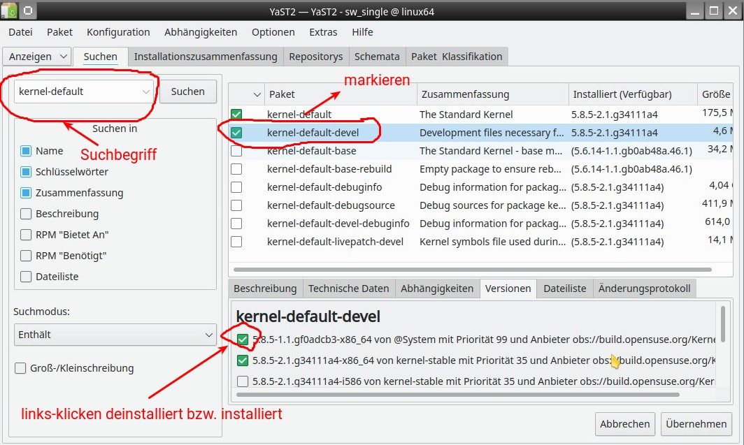

    Verschiedene Versionen kann man in-/destallieren mit:
    Yast-----Software-----Software installieren----suchen---------Suchbegriff eingeben------suchen--------gesuchtes Paket durch Klick markieren-----Reiter Versionen------ klick auf das Kästchen vor dem Paket-Version installiert bzw. deinstalliert. (siehe auch Post von Alero)
