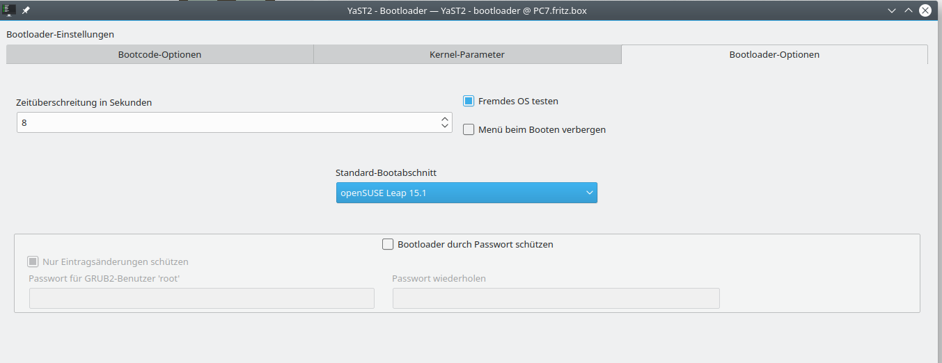

Ändere mal den Timeout um +/-1 Sekunde (damit sich auch sicher etwas ändert) und schreibe die Konfiguraton aus yast heraus neu, vielleicht hilft das.
