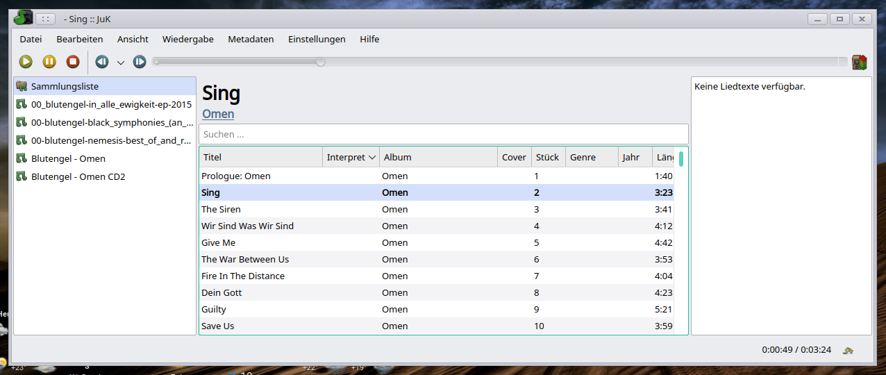

  • An was könnte das liegen ?
    Am Programm definitiv nicht. Gerade installiert und läuft ....

  • Nein, sicher nicht. Ich habe es aufgesetzt und mir ein paar Hintergrundbilder mit dazu geladen, einige Programme dazu mehr nicht, also nicht übertrieben.
    Meine Vermutung liegt wo anders. Ich denke das da zu viele Titel in dem Ordner sind das er diese nicht verarbeiten kann.
    Mein System ist ein I7 mit 8 GB Ram, womit ich denke das dieses eigentlich genügen sollte, aber in diesem Ordner liegen etwas über 100000 MP3s, oggs und noch so einiges. Ich werde mal einen anderen Ordner rein nehmen in dem nur ein 1/4tel drin ist dann sollte sich das ja zeigen.
  • in diesem Ordner liegen etwas über 100000 MP3s, oggs und noch so einiges
    ðđł↓»< Tja, so kann ich natürlich nicht testen ... Dann mach mal und teile deine Bemühungen mit. Kann sein, das du das Programm überforderst mit unüblichen Titeln von der Länge her oder ähnlichem, was es nicht verarbeiten kann. Achte auch auf Sonderzeichen etc. Von der Menge her glaube ich nicht, dass das was ausmacht. Aber eines weiß ich genau, das Programm funktioniert gut.
