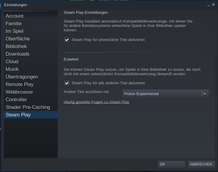

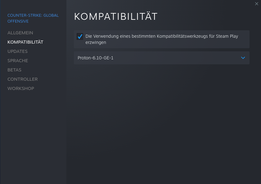

  • CS:GO braucht kein Proton da es eine Native Linux Version gibt.
    Manche Nativen Linux Steam Games laufen aber (leider) mit Proton besser.
    Kannst ja mal versuchen.
    Dazu in Steam -> Einstellungen -> SteamPlay die beiden Häckchen setzten uns Steam neu starten.
    Dann noch mit Rechtskick auf CS:GO in deiner Bibliothek und bei Kompatibilität
    das Häckchen und eine Protonversion auswählen. Proton wird dann automatisch Installiert.
    dann Spiel starten.
