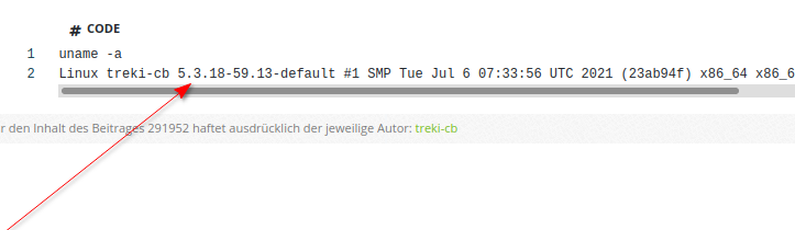

  • Code
    uname -a
    Linux treki-cb 5.3.18-59.13-default #1 SMP Tue Jul 6 07:33:56 UTC 2021 (23ab94f) x86_64 x86_64 x86_64 GNU/Linux

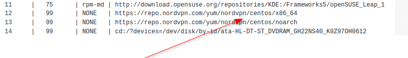

  • Was mich stört ist, dass das packman Repo die selbe Priorität hat wie das multimedia Repo und verschiedene andere. Ich halte das für ungünstig. Dann hast du noch das KDE Frameworks, das QT5 und das KDE Extra. Das sind Repos, die bei mir schon für Grafikprobleme gesorgt haben und die bei dir teilweise höher priorisiert sind als das packman Repo. Man kann das jedoch nicht glaubhaft daran festmachen, das es daran liegt. Deine Repoliste scheint mir sowieso etwas komisch. Was machen da z.B. Cent-Os Repos drin, auch wenn diese nicht aktiv sind? Da mußt du doch mal etwas mit gemacht haben? Wie auch immer. Mir fällt dazu jetzt im Moment auch nichts weiter ein. Sry. Und, was mich noch irritiert ... wieso hast du den Kernel von Leap 15.2 laufen, sagst jedoch, du hast 15.3? Alles sehr komisch! Ich glaube du nutzt ein Leap 15.2 mit den Repos von 15.3.

  • Hi, welches welche sind die Cent-OS-Repos? und wo siehst du das bei mir noch den Leap 15.2 Kernel läuft?

  • Ok. das ist mir gar nicht auf gefallen. Diese Repos brauche ich eh nicht mehr und fliegen jetzt raus.
    Ok. ein zypper dup bringt mir diese Ausgabe:
    Die Kernel-Nummer ist doch niedriger?
