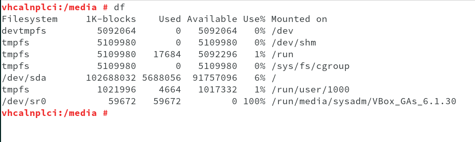

  • Du hast recht, es gab keinen Mount auf das Window Volume. Wenn ich das nun per Hand durchführe mit dem Befehlt "mount -t vboxsf...", dann erhalte ich "invalid argument". Mach ich da etwas falsch? Siehe Screenshots.

  • Ich bin jetzt eher der Linux Anfänger, aber ich verwende die aktuelle Version der Guest Tools (VBOX_GAs_6.1.30), welches mit angeboten wird von VirtualBox. Die Version 6.1.30 wird mir zumindest angezeigt, wenn ich oben auf das Menu "Geräte => Gasterweiterung einlegen" gehe. Dieselbe Version wird mir bei openSUSE 15.1 wie auch bei 15.3 angezeigt.
    Damit sind die Gasterweiterungen noch nicht installiert. Das ist die ISO-Datei, die als optisches Medium gemountet ist: die Zeile mit /dev/sr0 in der Ausgabe von df.
    Erst ein
    zypper info virtualbox-guest-tools
    sagt uns mehr.
    Wo der Fehler bei dem mount-Befehl ist, kann ich nicht sagen. Wenn der Freigabe-Name falsch ist oder das mount-Verzeichnis nicht vorhanden ist, gibt es andere Fehlermeldungen.

  • Du bist super!!!!
    Habe gesehen, dass das Paket gar nicht installiert war über "zypper info" und habe es über YAST installiert und nun geht auch der Zugriff :smilie_hops_011:
