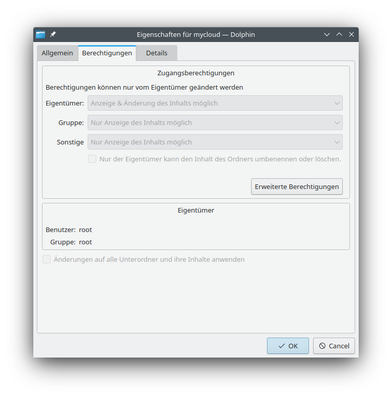

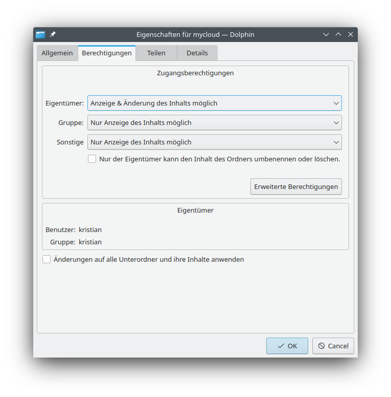

  • Hallo nochmal in die Runde,
    erst mal noch ganz ganz viel Danke für die tatkräftige Unterstützung und Ideen, die ich hier bis jetzt bekommen habe. Ich möchte hier jetzt mal versuchen, alles nochmal zusammenzufassen, was bei meinem Problem funktioniert, bzw. nicht funktioniert:
    Ich habe folgende Konfiguration bei zwei Rechnern (Geräte 1 - Laptop, acer Aspire 3 - Tumbleweed, Anschluss via WLAN, Geräte 2 - Desktop, acer Aspire - Tumbleweed, Anschluss via Ethernet) durchgeführt:
    1. Ordner angelegt (media/mycloud)
    2. Anpassung etc/fstab
    //IP-Adresse/Public                     /media/mycloud          cifs   username=xxx,password=yyy,user,auto  0   0
    3. Anpassung in etc/permissions.local
    /sbin/mount.cifs                root:root       4755
    4. Befehl ausgeführt
    sudo chmod +s /sbin/mount.cifs
    Ich weiß, sudo gehört da nicht hin, aber ich hoffe, dass ist nicht das Problem.
    An dieser Stelle war die Konfiguration bis einschließlich Leap 15.2 abgeschlossen und ich konnte meinen Server uneingeschränkt als "normaler" User via Dolphin nutzen.
    Nach weiterer Hilfe habe ich bei beiden Rechner folgenden Befehleingegeben (als root natürlich ;) :(
    chmod a+w /media/mycloud
    Folge:
    Bei Gerät 1 hat die Konfiguration weiter geholfen, nach zweimal "Neustarten" hatte ich wieder den uneingeschränkten Zugriff auf alle Dateien.
    Auf Gerät 2 hatte ich dazu bis jetzt keinen Erfolg. Der "normale" User hat keinen uneingeschränkten Zugriff auf den Server. Als root (dazu starte ich Dophin über das Startmenü --> System --> File Manager - Super User Mode) kann ich den Server wieder uneingeschränkt nutzen.
    Bis gestern, da habe ich meinen Desktop-Rechner (Geräte 2) gestartet und ich konnte doch auf den Server zugreifen. Denn der "Besitzer" hatt sich wie durch ein Wunder geändert:
    Übrigens: diese Änderung habe ich mit dem Befehl
    chown -cR username:gruppenname /media/mycloud
    durchgeführt. Nachdem dies allerdings mir zunächst nicht weiter geholfen hat, habe ich den Befehl nochmal mit einer anderen Gruppe durchlaufen lassen, was (zunächst) auch nicht weiter geholfen hat. Also, die erste Änderung wurde nach einem Neustart und von einem schon zurückliegenden Befehl wirksam (???).
    Nachdem ich dann gestern noch ein Update (zypper dup) durchgeführt hatte, war dann zum Glück heute wieder alles beim alten :wacko:
    Kommen wir nun zu Gerät 1, denn da hat sich seit dem letzten Update auch einiges getan. Ich bekomme da seit gestern die Fehlermeldung
    Beim Zugriff auf "/media/mycloud" ist ein Fehler aufgetreten, die Meldung lautet: This program is not installed setuid root - "user" CIFS mounts not supported.
    Diese Fehlermeldung taucht rot umrandet in Dophin auf, wenn ich versuche als "normaler" User auf den Server zuzugreifen. Auch hier hat root (Zugriff siehe oben) wieder uneingeschränkten Zugriff.

  • Nachtrag zu Post 74:
    habe jetzt noch mal den bestimmt gut gemeinten Tipp von Alero aus Post 71 bei beiden Geräten ausgeführt
    chmod -s /sbin/mount.cifs
    Kein Erfolg nach Neustart der Geräte.
    Bei Gerät 1 taucht immer noch die Fehlermeldung auf
    Bei Gerät 2 immer noch eingeschränkte Zugriffsrechte für alle, die nicht "root" sind.
    Also um auf die Frage in Post 75 zurück zu kommen: ja, ich verstehe es schon aber nein, ich verstehe es nicht, warum es nicht funktioniert... ;(
