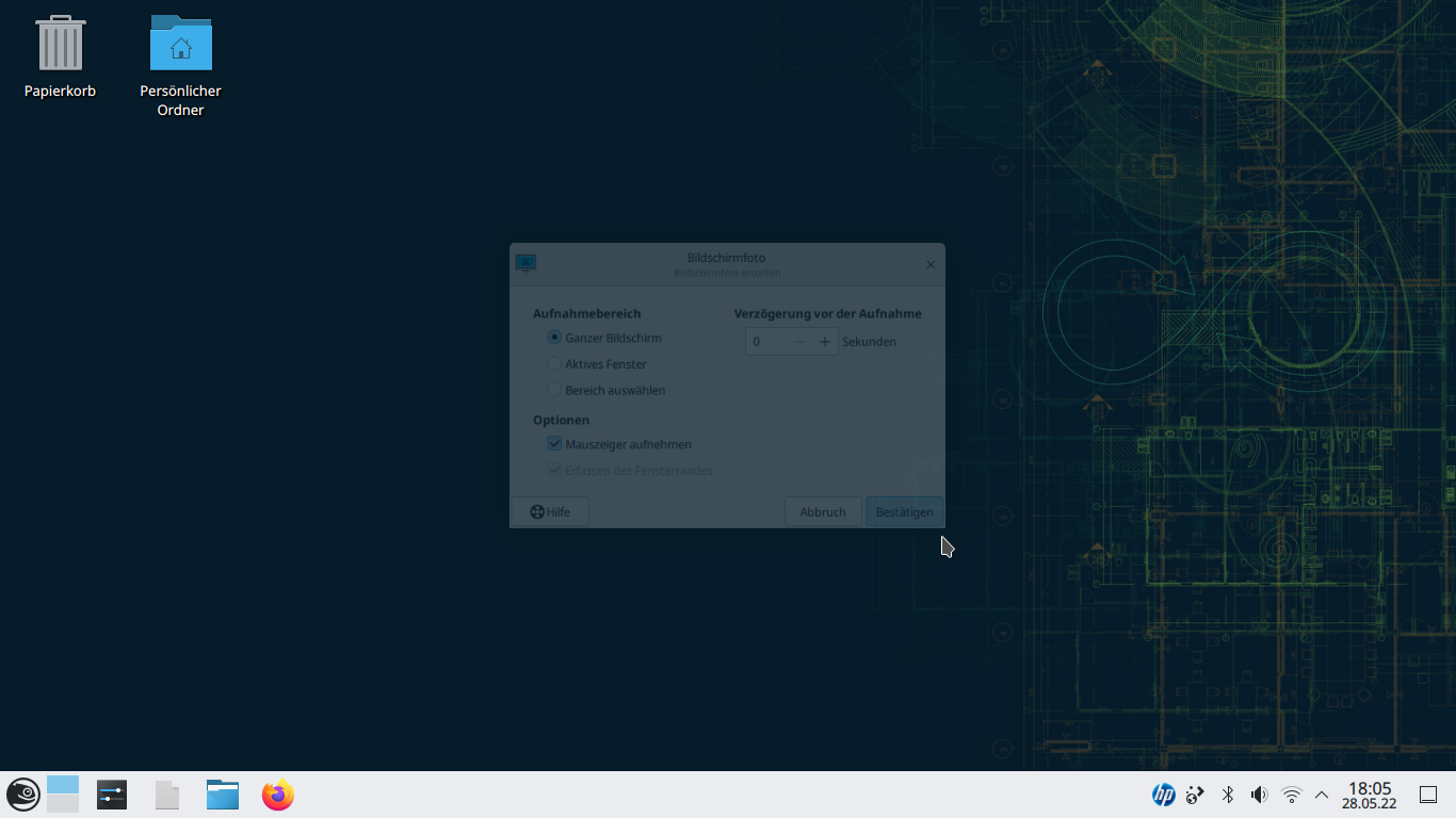

  • Erst einmal vielen Dank für die vielen Antworten. Ich nutze - natürlich - nicht Wayland. Ich habe jetzt einen neuen Nutzer angelegt. Anbei ein Foto der Benutzeroberfläche mit Kontrollleiste.
    Für den Inhalt des Beitrages 299428 haftet ausdrücklich der jeweilige Autor: matbhm

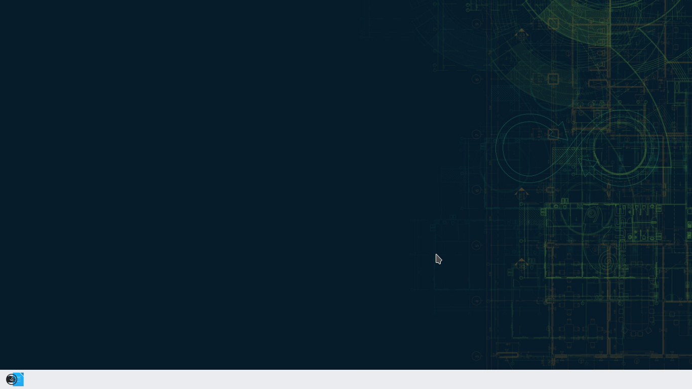

  • So, also auch unter dem neuen User passiert dasselbe! Wenn man die Kontrollleiste einrichtet, also noch ein paar Programme hinzufügt, dann sieht das Ganze nach einem Neustart wie folgt aus:
    Das entspricht dem, was unter dem normalen User auch passiert. Es scheint so zu sein, als würden sich aufgrund der hinzugefügten Programme (hier waren es LibreOffice und Kaffeine mit Rechtsklick - zur Kontrollleiste hinzufügen, außerdem habe ich das Anwendungsmenü gegen ein anderes ausgetauscht) in der Kontrollleiste sämtliche Einträge übereinander legen. Und man bekommt sie auch nicht auseinandergezogen. Außerdem war es bis zum Update so, dass geöffnete Programme in der Kontrollleiste angezeigt wurden. Das ist ebenfalls seit dem Update weder beim Standard-User noch beim neu hinzugefügten User der Fall.
    Nur vorsorglich: Soweit auf der Benutzeroberfläche die zwei Icons für Papierkorb und Dolphin fehlen: Die habe ich gelöscht.
