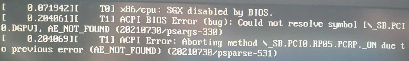

    nach der letzten Aktualisierung des Kernels startet mein Acer Notebook mit Leap 15.4 nicht mehr.
    Das System läuft jetzt mit der vorherigen Konfiguration.
    Ich hab die Displaymeldungen fotografiert, siehe Bild.
    Gibt es irgendwelche Systemeinstelungen, mit denen ich das umgehen kann?

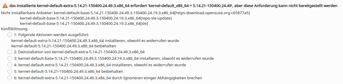

  • Ich habe das Thema von Luigi mal durchgelesen und den Vorschlag von Ihnen versucht (alte Kernel Versio löschen) Dann bekam ich folgende Fehlermeldung.
    Für den Inhalt des Beitrages 305184 haftet ausdrücklich der jeweilige Autor: Gerhard59
  • ... Einfach mit Punkt 2 weitermachen und den 49er Kernel deinstallieren ...
