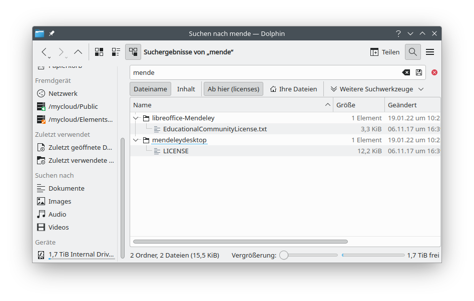

Kein Hinweis darauf, wo ich die "database" als Linux User finden kann.
Anmerkung: in meiner Service Anfrage war "Linux" das achte Wort, noch vor der Schilderung meines Problems.
Soweit Du gesucht hat, stellt sich die Frage, wo Du gesucht hast (nur Home-Verzeichnis?).
