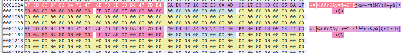

  • Nebenfrage, möchte dafür keinen eigenen Thread aufmachen:
    In den frischen Partitionseinträgen (s.a. Screenshot, oberste Zeile 0001024 / LBA 2 mit weißer Schrift und Zeile 0001152 LBA 3) erscheinen meine beiden auf der Dummy-SSD erstellten ext4 - Partitionen mit der Partitionstypen-GUID
    AF 3D C6 0F 83 84 72 47 8E 79 3D 69 D8 47 7D E4
    Laut Dokumentation sollte eine Linux ext4-Partition, Linux filesystem, 83h, die GUID 0FC63DAF-8483-4772-8E79-3D69D8477DE4  haben.
    Zu AF 3D ... ... finde ich weder in den GUID-Listen (Wikipedia de/us, 2 weitere IT-Seiten) noch überhaupt mit Netzsuche irgend etwas.
    Die Platte habe ich mit fdisk frisch partitioniert (vorher alles vorhandene gelöscht) und dann mit mkfs.ext4 zwei Partitionen angelegt.
    Nur aus Neugierde, aber scheinbar baut mkfs.ext4 eigene Partitions-GUIDs in die Partitionsbeschreibung?
    Weiß jemand etwas dazu, rein aus Neugierde... ?
