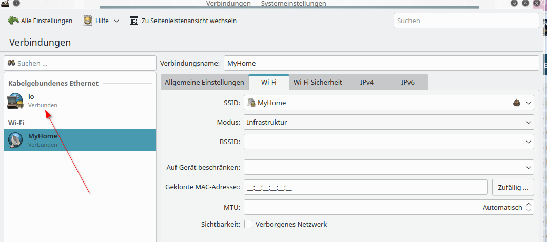

ich habe mal versucht die Verbindung lo im Netzwerkmanager zu löschen. geht nicht, Fehlermeldung dass sich die Verbindung nicht löschen lässt egal ob angeschlossen oder nicht.
USB Tethering mit dem Xaomi meiner Frau brachte erwartungsgemäß das gleiche Ergebnis
Der Eintrag gehört scheinbar zum System. Den kann man nicht löschen.
