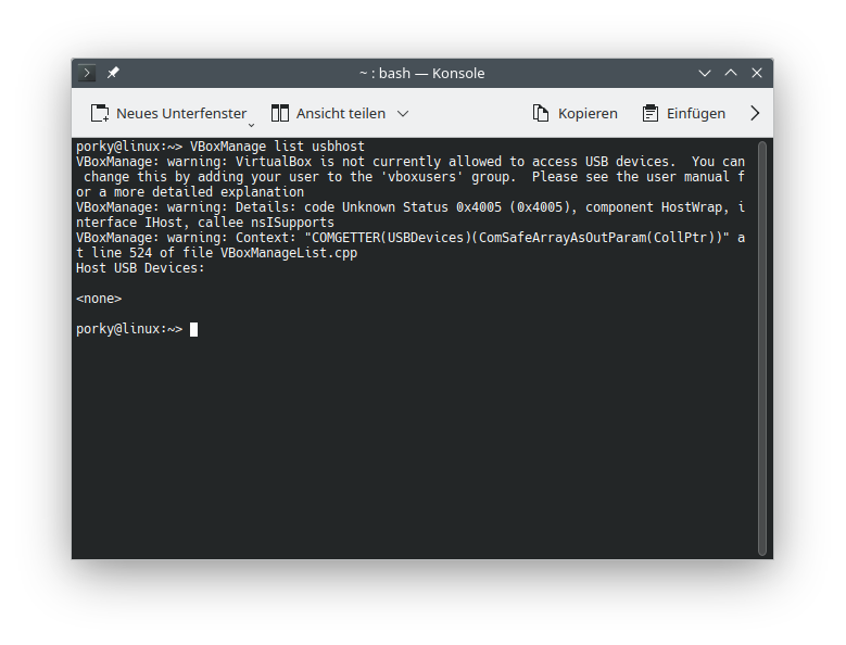

  • Ich habe hier ein aktuelles Tumbleweed System.
    Beim Starten von VirtualBox kommt auf einmal die Meldung "USB-Geräte können nicht aufgelistet werden...". Das Extension Pack ist installiert und ich bin Mitglied der Gruppe vboxusers.
    Die im Screenshot gemeldete Datei VBoxManageList.cpp existiert nicht. Bis vor ein paar Tagen funktionierte Alles.
    Was kann da los sein?
  • Es scheint ein Berechtigungsproblem zu sein. Als root angemeldet funktioniert VBox einwandfrei. Aber das ist ja keine Lösung. denn root bin ich nur zu Wartungszwecken.

    checke mal /etc/udev/rules.d/60-vboxdrv.rules bzw. usr/lib/udev/rules.d/60-vboxdrv.rules
    In früheren Versionen war da der Zugriff deaktiviert
    Grüße bmk555

  • Da habe ich mir umsonst einen Wolf gesucht. Soeben kamen Aktualisierungen und der Fehler ist behoben.

  • Hallo. Ich habe das selbe Problem mit VirtualBOX 7.0.14_SUSE r161095, bin aber auf OpenSUSE LEAP 15.5.
    Ist das also ein Bug in OpenSUSE? Ich habe versucht ein Downgrade auf VirtualBOX 7.0.12 zu machen, das hat aber nicht geholfen.
    Weiss jemand wie lange es dauert, bis der fix auch auf LEAP kommt?
    Gibt es einen Workaround? Ich hab den Post im Bugzilla gesehen, kann aber keinen Workaround sehen?
    UPDATE mit LÖSUNG:
    So konnte ich es temporär lösen:
    sudo find /dev/vboxusb -type d -exec chmod g+x {} \;
    Scheinbar fehlen dem Verzeichnis /dev/vboxusb jetzt die Rechte für "execution" für die Gruppe. Der einzeiler für die Shell setzt das Flag für alle vboxusb Verzeichnisse.
