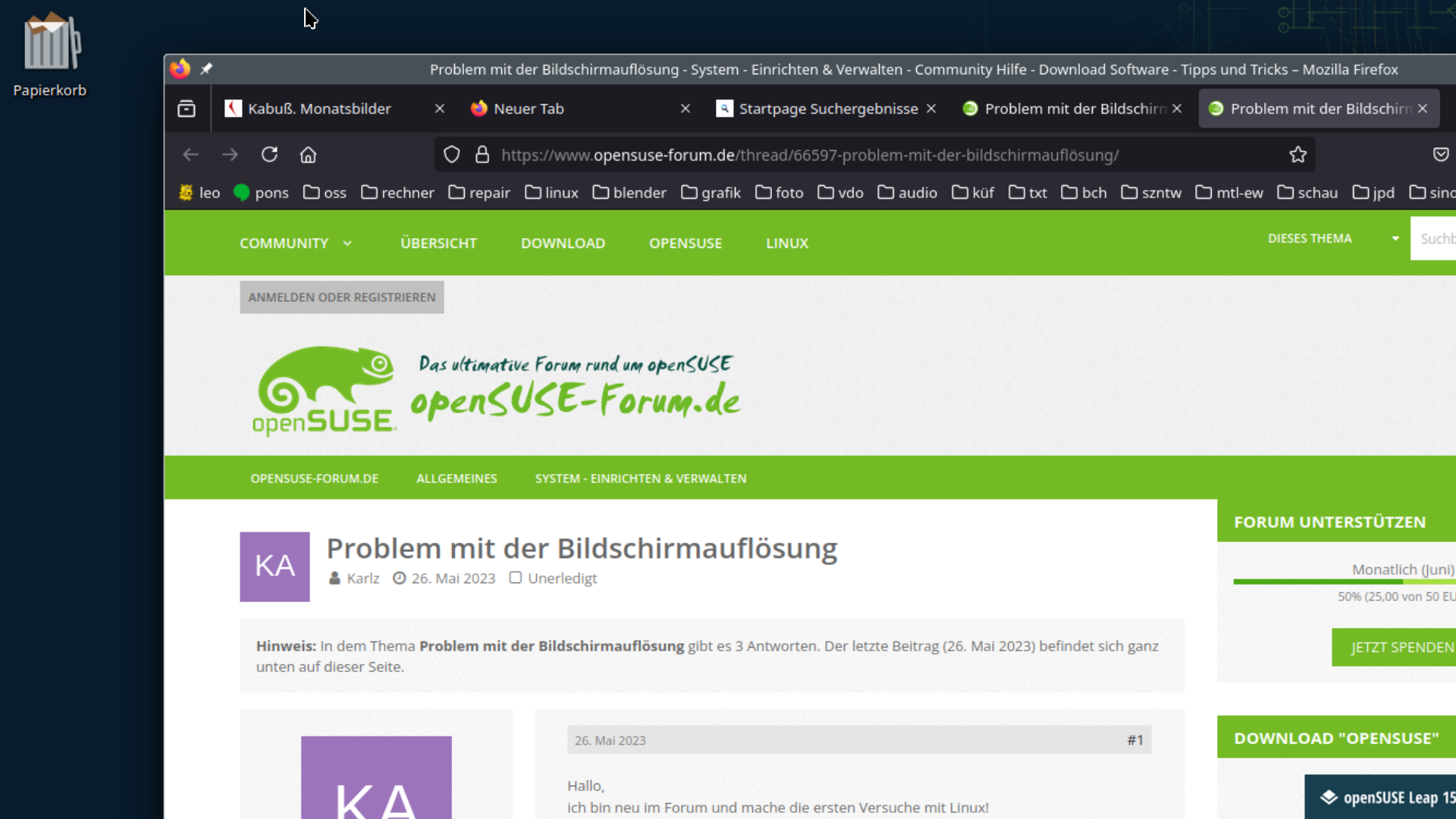

    augenscheinlich spontan im alltäglichen Arbeiten, also nicht nach einem Update, ist heute (22.06.) folgendes passiert:
    Meine Arbeitsfläche wird nur noch als Ausschnitt angezeigt, ist also größer als das physische Display, fast wie bei einer Bildschirmlupe.

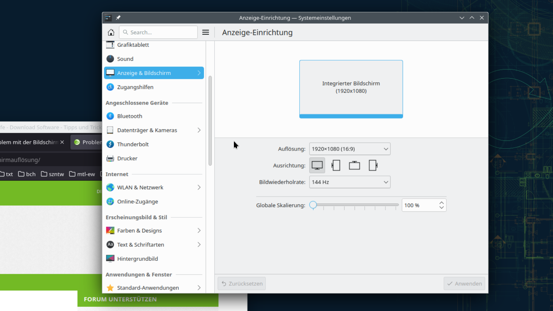

    Ich kann durch Bewegung des Mauspfeils alles ansehen, finde aber keine Möglichkeit, virtuelle Arbeitsfläche und Bildschirm wieder in Übereinstimmung zu bringen. In den Systemeinstellungen wird die korrekte Auflösung des Displays angezeigt (s. Screenshot). Ein zweiter Monitor ist nicht angeschlossen.

    das sieht für mich nach ner falschen Skalierung aus - schau mal unter Systemeinstellungen → Anzeige und Bildschirm → und dort mal mit der Skalierung "spielen".
    Edit: ich seh gerade, dass du das schon probiert hast - bei mir schaut das allerdings ganz anders aus.

  • Ist es eine Tastenkombination, die ich versehentlich gedrückt habe
    Eventuell die Tastenkombi Meta+O (Meta-Taste ist die, wo meist ein Apfel- oder Windows-Logo drauf ist) drücken, um zur „normalen“ Größe zurückzukehren.
    Ansonsten in den KDE-Systemeinstellungen unter „Arbeitsbereich → Verhalten des Arbeitsbereichs → Arbeitsflächen-Effekte → Zugangshilfen“ schauen, was aktiviert und eingestellt ist.
    Wahrscheinlich, weil du Wayland und c_k X11 nutzt.

  • Guten Tag, Forum,
    Meta+0 („Null“) hat es gebracht. Danke tomfa_ng.
