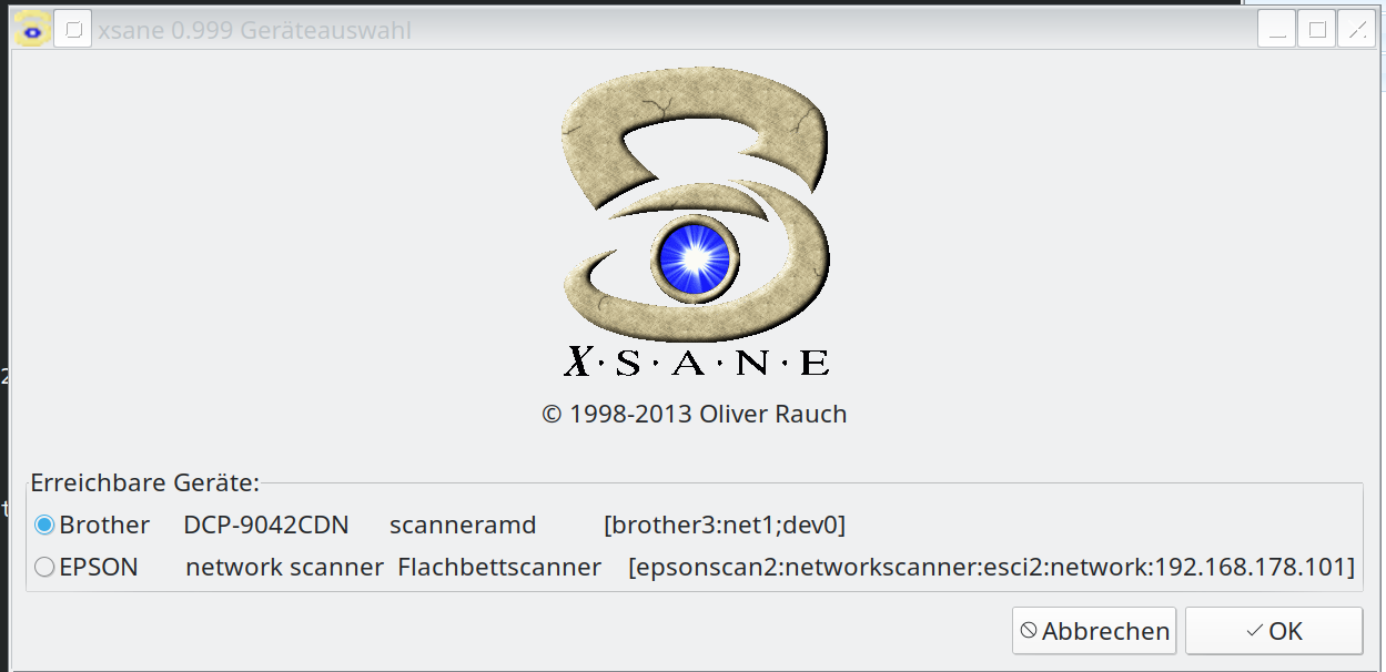

    Da ich jetzt 2 netzwerkscanner eingestellt habe wie kann ich den eine IP beim start von Xsane zwang zuweisen der Epson wird ja sofort erkannt aber der Brother eben nicht auch wenn ich den Epson ausschalte.
    Als Anhang Bild von Leap 15.5 mit einem Ryzen 7 geht noch alles nur halt bei leap 15.6 bei keinem meiner Alten Dateiserver.
    Möchte aber wechseln auf leap15.6 um aktuell zu sein.
