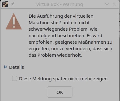

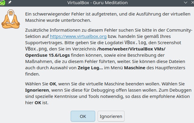

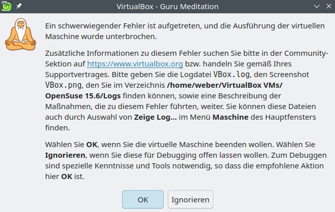

  • Seit einem Update kann ich meine Programme in der Virtual Box nicht mehr starten.
    Wenn ich mit einem Snapshot vom 05. 06. hochfahre, funktioniert alles noch. Prgramme in der Box: Kal-Linux, Tuxedo, Leap 15.6
    Oder einfach abwarten, bis es mit Updates wieder gelöst ist?
    Danke für Antworten.
    Hier meine Fehlermeldungen:
    OpenSUSE Tumbleweed

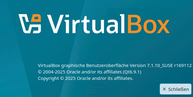

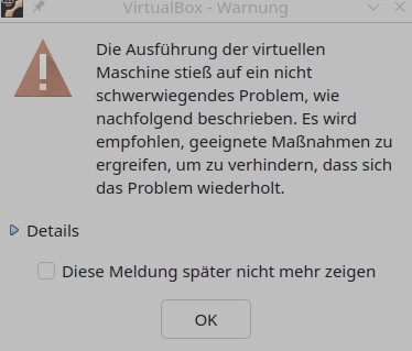

  • Habe ich gemacht, nur statt "zypper Clean && zypper refresh" "zypper clean && zypper refresh" verwendet.
    Musste nur noch " sudo zypper install virtualbox-7.1.10-Virt.1699.1.3.x86_64" eingeben.
    Ist jetzt auf neuer Version. Aber immer noch:
    OpenSUSE Tumbleweed

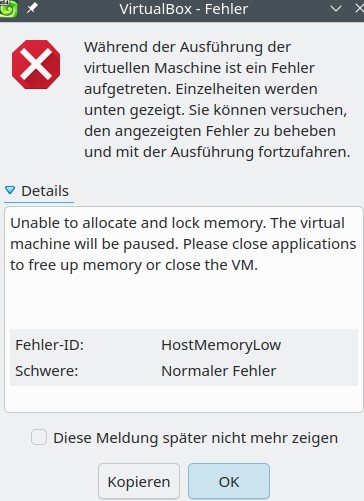

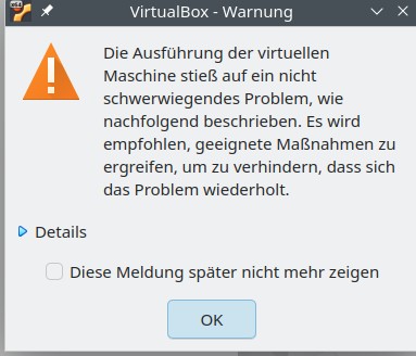

  • Hat jetzt geklappt! Nach dem Einspielen von 327 Updates vor 30 Minuten mit "sudo zypper dup" und anschließendem Neustart funktioniert Oracle Virtual Box wieder fast ganz normal! Kali-linux und OpenSuse 15.6 startet normal, lediglich bei Tuxedo kommt folgende Fehlermeldung:
    Wobei nach 30s auch dieses normal startet!
