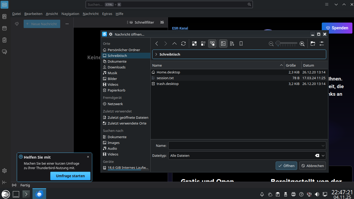

    seit dem Update auf Plasma 6 hat sich der Speichern Dialog geändert, man hat nur noch eine Listenansicht. kann man das ändert in einen Kachel Ansicht mit Vorschau wie beim speichern Dialog in Firefox? leider habe ich bis jetzt nichts gefunden um das wieder anzupassen

  • Die Bilder passen aber nicht zu Thunderbird. Für mich sieht das nach Dolphin aus???
    Für den Inhalt des Beitrages 322454 haftet ausdrücklich der jeweilige Autor: Alero
  • das erste ist thunderbird, das 2. dolphin wie es aussehen sollte.
