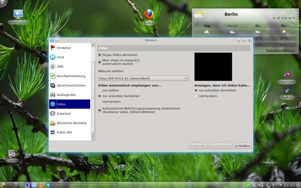

Bei dem Laptop Sony Vaio FE mit SuSE 12.2-64 bit unter Skype 4.0.0.8 wird die eingebaute WebCam MOTION EYE nicht eingeschaltet (grüne Diode bleibt dunkel, es wird kein Bild aufgenommem/gesendet).
Die WebCam läuft einwandfrei mit Cheese 3.4.2 und auch vlc -- mittels Treiber r5u870 installiert mit:

Leider reichen meine Kenntnisse nicht aus, das hier zufriedenstellend umzusetzen.
In Skype selbst sind die Einstellungen, glaube ich,richtig:
Auch bei einem Gespräch kommt das Bild des Respondenten ohne Probleme rüber.
Kann mir jemand bitte helfen,
