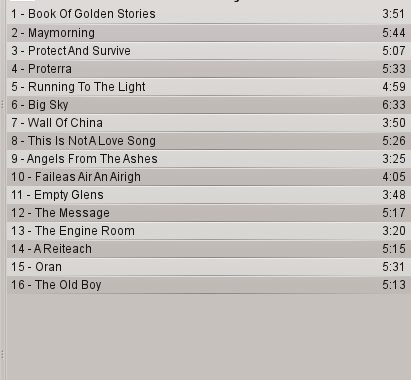

    Ich hab mal einen Screenshot von amarok gemacht. Auch hier ist das in Grautönen gehalten.

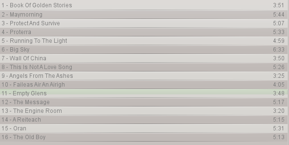

    Meinst du das?
    Bei mir sieht das so aus
    [Blockierte Grafik: http://s7.directupload.net/images/130610/9clatcri.png]
    Auch wenn ich Suse nur von DVD installiere.
    Ohne Brille schlecht zu lesen. ;(

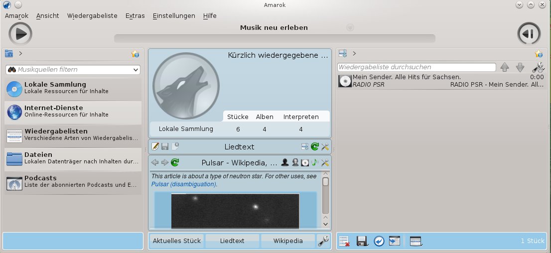

    Jetzt wo du es sagst, grau sind nur die Internetradios.
    Was auf der Festplatte ist nicht.
    Komisch auch, ich kann oben nur einen Sender hoch aber nicht zum nächsten.
    [Blockierte Grafik: http://s14.directupload.net/images/130610/bhwgq5in.png]
    Habe ich Musik von der Platte angehängt kann ich oben rechts direkt zum ersten Song springen und dort hin und her.
    Aber bei den Radios geht das nicht.
