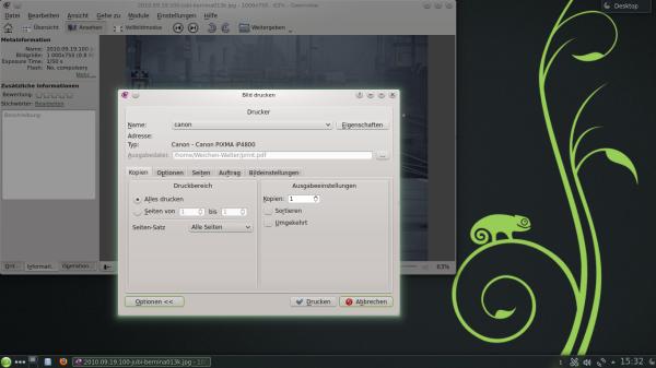

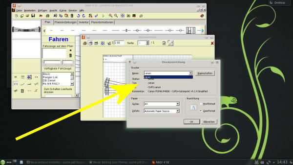

    Hallo Roland,
    ja, mit den üblichen Programmen kann ich unter pdf speichern:
    Aber mit Raily unter Wine habe ich nur den Cannon zur Auswahl:
    Stimmt da irgenwas mit Wine nicht?

  • OK, aber bei mir legt dann der Drucker los. Woran kann das liegen?
    Du hast die Testversion, ich die registrierte. Kann es daran liegen?
    Oder liegt es an der Linuxversion? Ich hab ja 12.3 lt. deinem Profil hast Du 11.4??????????
    Gruß vom Bodensee
    Weichen-Walter
