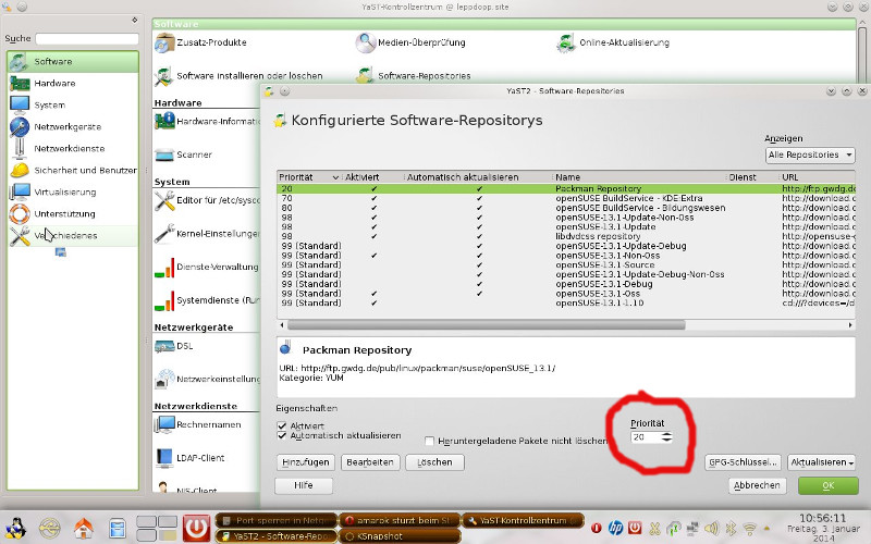

Ich würde das Packman Repository (#1), wie Kanonentux gezeigt hat, auf 20 setzen.
Die beiden update Repositories (#12 und 13) auf 90.Danach als root ein
laufen lassen.
Alle Abhängigkeiten bitte korrekt auflösen und nichts ignorieren.Zitathabe aber die genaue Wahl immer
in yast über den Unterpunkt "versionen" vorgenommen.
Halte ich nicht wirklich für eine gute Idee.
Erstens erhöht das den Arbeitsaufwand in nicht ganz unerheblicher Form.
Der wichtigere Punkt ist aber meiner Meinung nach, dass Du damit die Konsistenz der Repositories zerreisst. Gerade bei Fremdquellen (z.B Packman oder auch KDE update Repositories u.ä.) ist es so, dass die darin enthaltenen Pakete auch gegen Pakete aus dem eigenen Repository gebaut wurden. Hat man dann eine Untermischung (und wenn es aus den Standard Repositories ist) kann das durchaus zu Problemen führen. Deswegen sollte man vernünftige Prioritäten setzen und der Paketverwaltung überlassen, was sie woraus installiert. Dann hat man vielleicht nicht von jedem Paket die aktuellste verfügbare Version, vermeidet aber Probleme im Vorfeld. -
