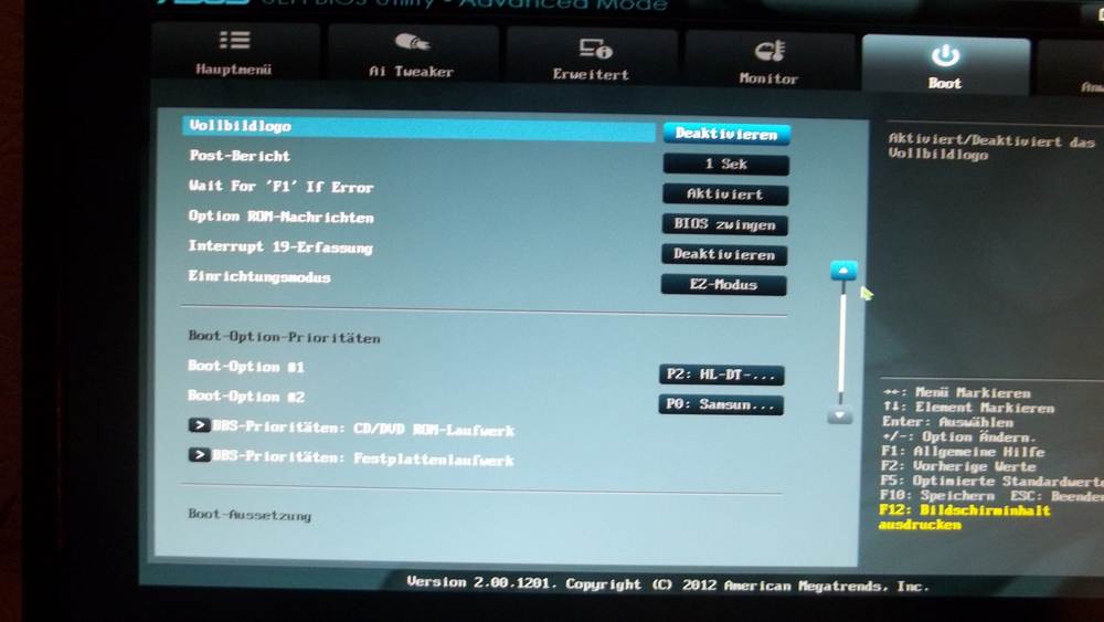

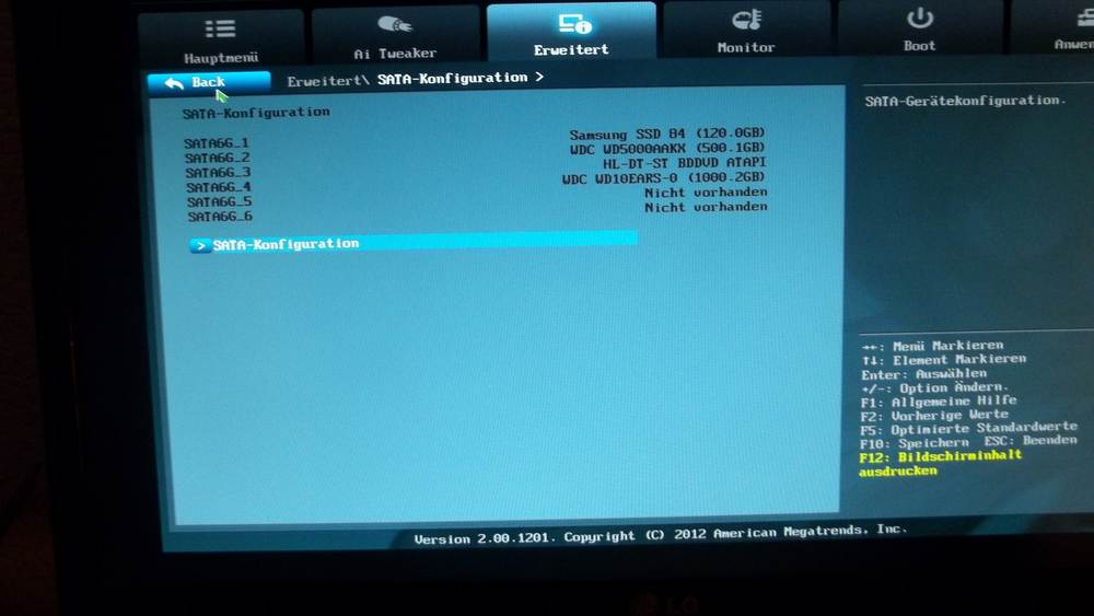

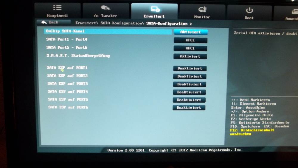

    • Einstellungen von UEFI als Foto posten
    • Boot-Einstellungen hier als Foto posten
    • SecureBoot-Einstellungen als Foto posten

    Schließe deine USB-Platte an, boote neu, dann ins BIOS, und schaue, welches Gerät jetzt in Boot-Menü eingestellt ist.
    Im Boot Menu ist, wie auf dem Foto zu sehen sein sollte.
