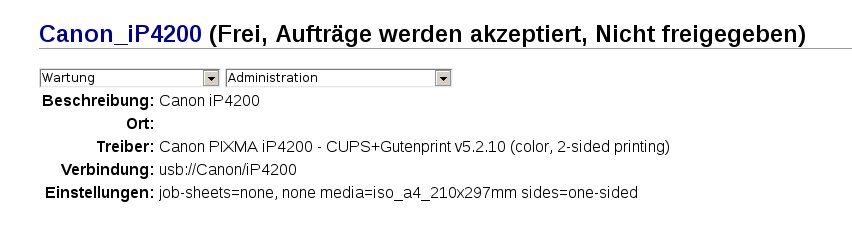

  • Mir geht es genau gleich wie u_d, und meine Druckereinstellungen stimmen mit dem jpg-Bild des letzten Beitrags überein.

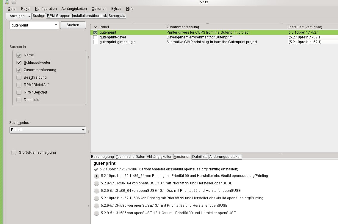

    Auf die Gefahr dich misszuverstehen .. was suchst du denn?? Was ist nirgendwo zu finden???
    Wenn du andere Gutenprint-Versionen suchst probier es doch mal mit Yast-Gutenprint-Versionen ...
    (siehe unten - mal am Beispiel OS 13.1)
  • Danke für die Antwort,
    von den genannten Treibern habe ich einige erfolglos probiert.
    Den Treiber
    gutenprint-5.2.9-5.1.3.i586.rpm (für 13.1.)
    habe ich direkt von gutenprint heruntergeladen, der gibt aber beim Installieren unter der 13.2 auf dem großen Rechner eine Fehlermeldung. Er läuft auf dem Notebook, aber dort wurde die 13.2 über die vorherige 13.1. drüberinstalliert, vielleicht blieb da die 13.1-Druckertreiber-Struktur erhalten!
    Interessant wäre, ob jemand einen gutenpront 5.2.10-Treiber mit pixma ip 4200 und 13.2. erfolgreich betreibt.
