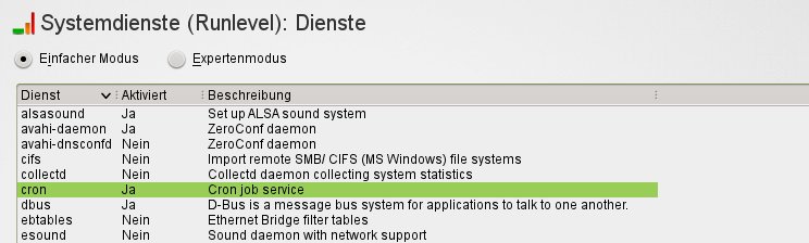

    Um diese beiden Bereiche automatisiert in den Griff zu kriegen nimm dir mal
    zunächst mal Yasst-Systemdienste(runlevel) vor.
    dort setzt du den Dienst Cron auf aktiviert: 'ja'

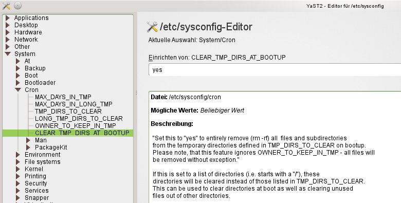

    dann
    Yast- System-editor für etc/sysconfig
    navigiere dort zu System-cron-clear_tmp_dirs_at_bootup
    dort setzte den Wert auf 'yes'
    und DAS Problem ist gelöst.
    Dann sieht dir nochmal tmp_dirs_to_clean; long_tmp_dirs_to_clear und Max_dayx_in_tmp an ...
    - ist eigentlich selbst erklären
    aber erst mal die tmp-Dateien!
    edit: das ist die Lösung für 13.1 .. Alero hat Recht .. bei 13.2 tut es so nicht ..
