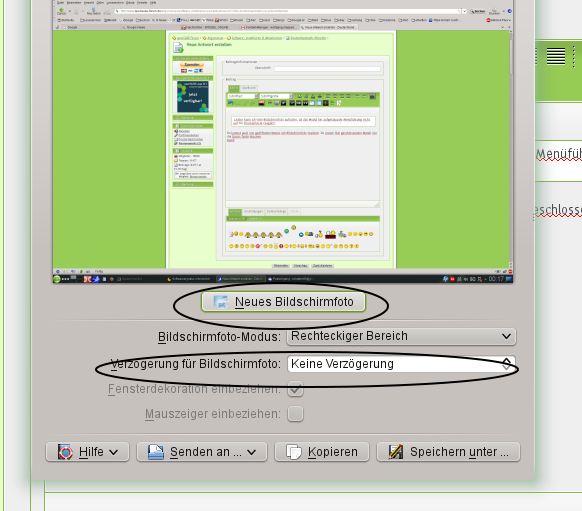

    Leider kann ich kein Bildschirmfoto aufrufen, da das Modul bei aufgeklappter Menüführung nicht auf die Druckentaste reagiert.
    Du kannst auch von geöffneten Menüs ein Bildschirmfoto machen. Du musst (bei geschlossenem Menü) nur die Druck-Taste drücken.
    Dann
    1. eine Verzögerung einstellen (10 sekunden ... )
    2. rechteckigen Bereich einstellen
    3. 'neues Bildschirmfoto' auslösen
    dann hast du 10 Sekunden Zeit, die menüs zu öffenen. nach 10 Sekunden friert der Bildschirm ein und du kannst einen Bereich auswählen. Enter/esc/doppelklick und du kannst speichern/senden
