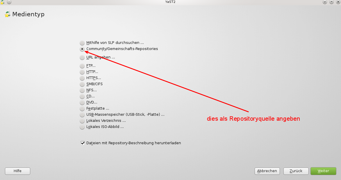

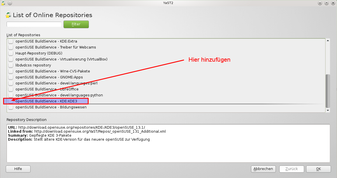

Die Screenshots sind zwar von openSUSE 13.1, aber das Hinzufügen der Community Repositories funktioniert bei den anderen Versionen von openSUSE analog.

Trotzdem finde ich KDE-3-Kaffeine nicht (ich glaube, es war v.0.8.8 oder so).
Vielleicht sollte ich mal wieder Trinity ausprobieren. ![]()
