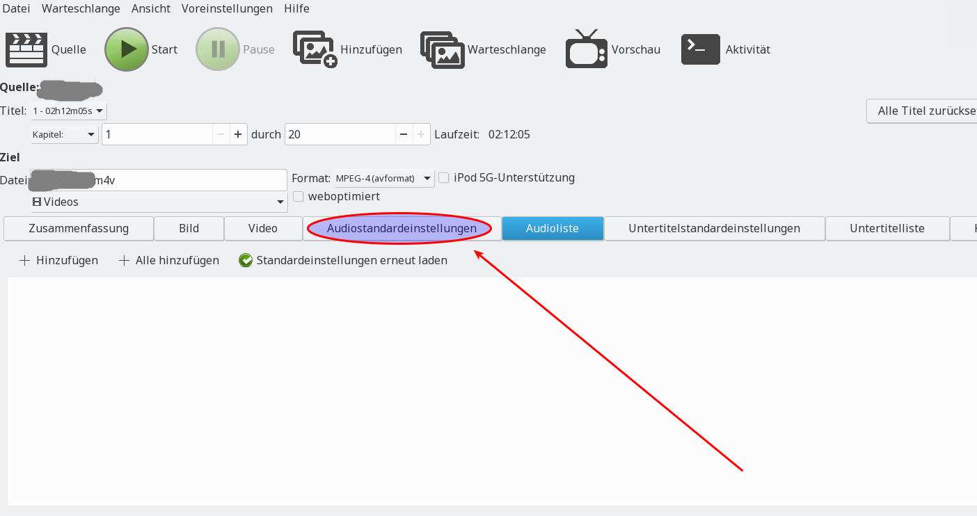

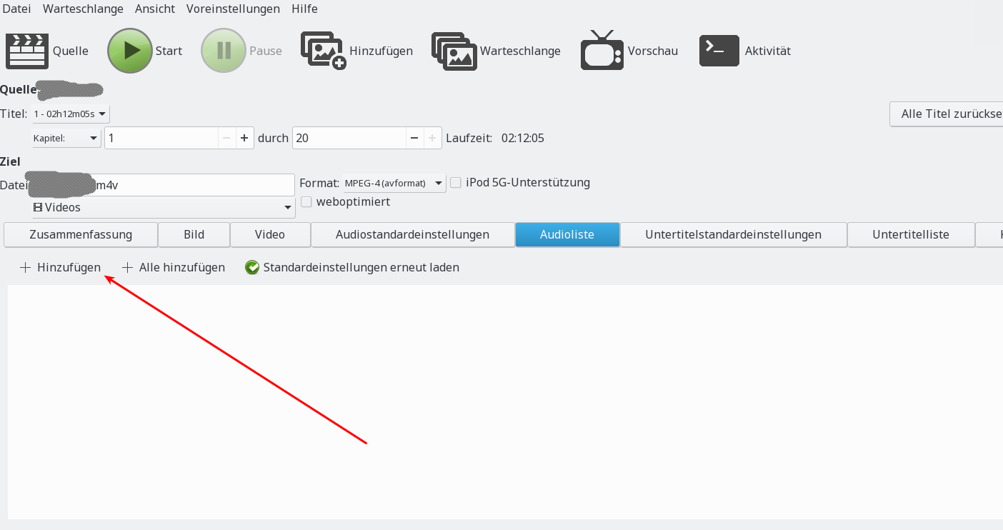

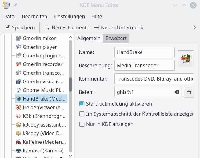

o.K.nach dem Entfernen der Unstable Version (Hadbrake GTK, wurde als Installiert angezeigt), nach dem Aufruf von Handbrake wurde jedoch ein Fehler egmeldet, das "ghb" nicht gefunden werden kann.
Ich dachte die "Unstable" hat irgendetwas installiert, was "handbrake-gtk" braucht, aber selbst nicht Installiert. Das deinstallieren von "unstable" "ghb" löscht, also "Handbrake gtk" noch einmal installieren.Ich dachte mir "unstable" hat irgendetwas installiert, was wichtig ist, Handbrake-GTK hat jedoch ohne "unstable" keine Sprachen angezeigt.

Wie gasagt wurde "unstable" deinstalliert->keine Sprachauswahl (mit Sprachauswahl meine Ich nicht, in welcher Sprache "Handbrake" angezeigt wird, sondern, welche Sprachen aus einer DVD... gewählt werden können.)
