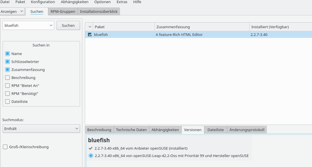

    Also, es sieht danach aus, als wäre Bluefish ursprünglich nicht dabei gewesen und könne grundsätzlich nachinstalliert werden (was konkret hier nicht geklappt hat, aber ich werde es später nochmal versuchen). Das hat den Vorteil, dass ich mir jetzt nochmal YaST bzw. "Software installieren und löschen" mit der Suche nach "Bluefish" anschauen konnte:
    Es gibt dort vier Spalten:
    Aus der dritten habe ich entnommen, dass Bluefish installiert ist..... tja dann ist da noch das "Verfügbar", das beliebig interpretiert werden kann. Mit der Information über die Versionen in der Zeile darunter, wäre meine beste Wette: Version 2.2.7 ist bereits installiert und Version 3.40 ist verfügbar (aus einem offiziellen Repo). Dies Auskunft wäre sinnvoll- aber habe ich das richtig interpretiert? Wenn ja: Wie kommen die Widersprüche zu den anderen Suchmöglichkeiten, s.o., zustande?
    PaketZusammenfassungInstalliert (Verfügbar)Größe
    bluefishA feature-rich HTML editor2.2.7 - 3.408,7 MiB

  • Das hat den Vorteil, dass ich mir jetzt nochmal YaST bzw. "Software installieren und löschen" mit der Suche nach "Bluefish" anschauen konnte:

  • Ich habe keine Ahnung was für Repos du da eingebunden hast oder woher du diese Information hast, aber Bluefish existiert in den offiziellen Repos nur in der Version 2.2 7.3.40.
    Das ist sicher, da der zu meinem Handwerkszeug gehört. Du solltest also mal deine Repoliste posten um zu sehen, was_genau_du da treibst!
  • Die Ausgabe deiner geposteten Befehle zeigt:
    • linux-vd4l:~ # zypper se -si bluefish
      No matching items found.
      Und weil se (=SEarch) die -i (Installierten) Pakete nicht findet, ist es auch nicht installiert.
    • Mit zypper in bluefish
      zypper in(stalliere mir das Paket) bluefish erhältst du dann:
      The following application is going to be installed: Bluefish
      The following 2 NEW packages are going to be installed:
      bluefish sgml-skel
      was sagt, dass jetzt tatsächlich bluefish installiert wird. Und dieses Pakte offensichtlich von einem weiteren Paket abhängt, das gleich mitinstalliert wird. Nämlich dieses sgml-skel
    Der Installationsversuch danach hat nicht geklappt.
    Was dir dann angezeigt wird in deinen YaST Spalten, ist nicht, was du interpretierst.
    Vergleiche die Versionsnummern!
    Aus deiner se (SEarch):
    Retrieving package bluefish-2.2.7-3.40.x86_64 (2/2), 2.5 MiB ( 8.7 MiB unpacked)
    Aus deiner YaST Liste:
    bluefishA feature-rich HTML editor 2.2.7 - 3.40 8,7 MiB
    Dort steht 2.2.7 - 3.40, aber NICHT 2.2.7 - 3.40 ( 8.12.7000 - 300.1042 )
    Ja das
    meint tatsächlich wirklich richtig ehrlich, dass eine eventuell vorhandene andere Version in runden Klammern danach angegeben wird.

  • Was dir dann angezeigt wird in deinen YaST Spalten, ist nicht, was du interpretierst.
    Das habe ich auch schon befürchtet- würde dann aber die im Ausgangsproblem dargestellten Widersprüche erklären.
    Hmmm... Du meinst das Zeug in Klammern ( 8.12.7000 - 300.1042 )? Zugegeben, die Augen fallen mir ab und zu zu, aber den Angaben, die ich als Versionen lese, kann ich keinen Unterschied feststellen. Was bedeutet das Zeugs in der Klammer?
    Sorry, das Zitat verhunzt die Formatierung....
    Also, das hier Interessierende ist die Angabe "Installiert (Verfügbar)"- und das habe ich immer noch nicht verstanden -ausführliche Darstellung nochmal hier (Tabelle repariert):
    Sonst deutet alles auf eine Falschinterpretation dieser dritten Spalte in "Software installieren und löschen" hin- aber die Angaben für sich betrachtet sind für mich eindeutig- in dem Sinne, dass Bluefish vorhanden ist, in welcher Version auch immer.
