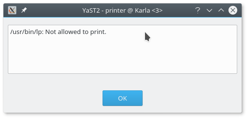

Dein Passwortproblem wird hier wohl schuldig sein.
Gesendet von meinem SM-G900F mit Tapatalk
Hast du mal die Gruppenzugehörigkeit überprüft?
Welche?
Na ob du auch Drucker darfst
Bin auf Arbeit mit dem Handy. Kannst ja mal selber recherchieren. ldp oder sowas glaube. Weiss es aber jetzt nicht genau.Gesendet von meinem SM-G900F mit Tapatalk
Die der User.
Sonst gibt es keine Gruppenzugehörigkeit.Ist es nicht schön, wenn man so unbefriedigende Antworten kriegt?
Da kann man dann ganz prima gleich wieder posten.Genauso, wie bei den Fragen mit unbefriedigender Vorarbeit, sorgfältiger Formulierung und genügend Infos.
Da muss man dann auch immer ganz unprima wieder zurückposten. -
Nun bin ich als Benutzer der Gruppe lp beigetreten, und es geht immer noch nicht.

Genau so habe ich es gemacht. Beim Eingeben des Kennworts zum Drucken der Testseite kommt die Aufforderung dazu immer wieder. Der Drucker ist ein Canon iX6800 series. Vorher unter Leap 42.2 lief er.Hmmm, also ich kann bei mir Testseiten drucken ohne mich überhaupt irgendwie anmelden zu müssen. Ich gehe einfach im Firefox auf localhost:631, klicke auf
"Adding Printers and Classes", klicke auf "Drucker verwalten", wähle den Drucker aus und kann dann auch einfach so eine Testseite drucken. -
In Beitrag Nr. 8 habe ich beschrieben, dass es bei meinem Notbuch auch so ist.
