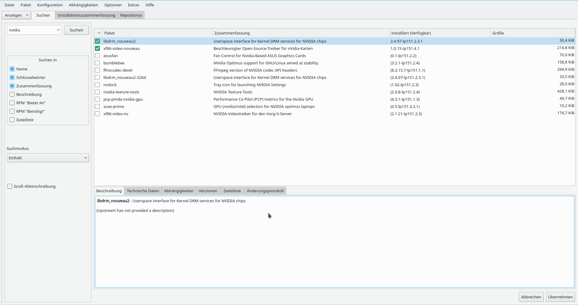

    Irgendwie bekomme ich das nicht so ganz hin, ich finde die da nämlich nicht.
    Habe dann nochmal im Repository Menü geguckt, da stand es dann erst, wurde dann nach Schlüsseln gefragt und hab dann abgebrochen. Konnte die Repos danach aber auch nicht mehr im Menü finden?!

  • Hallo, Kronos,
    Dein Screenshot zeigt das Kapitel "Software installieren oder löschen". Da kannst Du nichts von nvidia finden, weil in Deinem Rechner noch kein entsprechender Treiber vorliegt. Den holst Du erst aus dem NVIDIA- Repository. Im Yast findest Du neben (nach) diesem Kapitel den Abschnitt "Software Repositories". Da findest Du alle Repositories, die es in Deinem Rechner schon gibt. Ein paar kann (und sollte) man aber noch nachinstallieren. Dazu klickst Du links unten auf "Hinzufügen". Dann geht eine Seite auf, auf der Du ziemlich weit oben den Button "Community Repositories" siehst. Anklicken. Dann werden ein paar Namen aufgelistet, unter anderem "Packman" und "NVIDIA". Wenn Du Dir eines davon installierst (solltest Du nacheinander beide), dann wird Dir ein GPG- Schlüssel angeboten, den Du unbedingt abnicken musst. Nur dann ist das Repository aktiv. Ob der Schlüssel bei Dir vorliegt, siehst Du, wenn Du den Button "GPG-Schlüssel" anklickst. Da muss dann der Repositoryname UND ein zugehöriger Schlüssel auftauchen.
    Erst danach gibt es Sinn, bei der Softwareinstallation "nvidia" zu suchen. Mit dem Herunterladen von externen Seiten aus kann es zu Problemen führen. Manchmal erwischt man versehentlich das falsche System (z.B. 15.1 Tumbleweed statt 15.1 Leap o.ä.).
